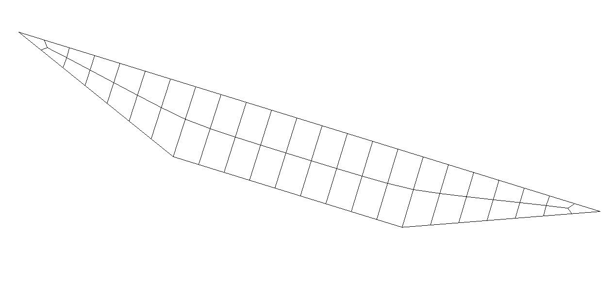

    @shrine 没有,六面体不应该啊,扭曲很严重么,发图瞅瞅
    shrine
    这是入口截面
    在 中回复了 shrine 最后由 编辑
    @shrine 这个网格分辨率忒低了 能捕获到界面么
