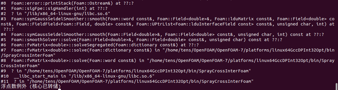

    从0时刻开始计算没有问题,在某一时刻停掉计算后续算,没过几步就会报错,报错如下,请问各位有什么建议。

    @tens y方程是跟原本求解器偶合在一起的么?
    T 1 条回复 最后回复
  • T 离线
    T 离线
    Tens 神
    @李东岳 老师说的耦合具体是指什么呢
    在 中回复了 Tens 最后由 编辑
    @tens 除了添加y方程之外,还做了什么其他的改动么。
    T 1 条回复 最后回复
  • T 离线
    T 离线
    Tens 神
    在 中回复了 李东岳 最后由 Tens 编辑
    @李东岳 就算仿照sprayfoam进行添加的,createFields.H里还添加了下面部分,twoPhaseMixtureThermo里将RhoThermo改为了rhoReactionThermo,应该就这些。
