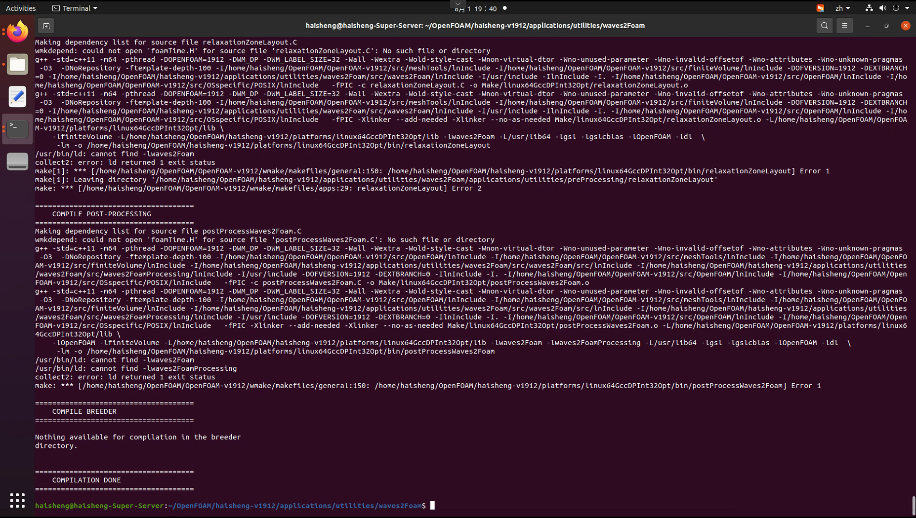

    另外再问一个问题,我在用动网格计算浮体在规则波下响应的时候,在空水槽中测的波浪是稳定的没问题的,加上浮体之后波高随时间衰减,请问有人知道是什么原因吗
    在 中回复了 卡洛 最后由 编辑
    @卡洛 库没编译上
    https://www.cfd-china.com/topic/4499/openfoam第三方造波包waves2foam安装

    @李东岳 李老师,这个就是按照您的步骤安装的,我之前装过好多次都没问题,我把1912重新装也不行

    问题解决了,gcc版本过低导致库编译不出来
