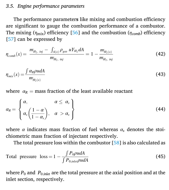

    各位老铁,我想输入图片中的公式,然后绘制坐标图?
    这种操作在paraview中可行吗?
    我记得Fluent好像可以,不知道paraview行不行?:jingya: :jingya:

    @liujuncfd paraview那个图的质量很差,可操控性很小,稍微复杂点的就不行了,建议用第三方软件
    你说的需求,paraview应该不可以,不过我不太确定,看看有没有其他大佬知道
