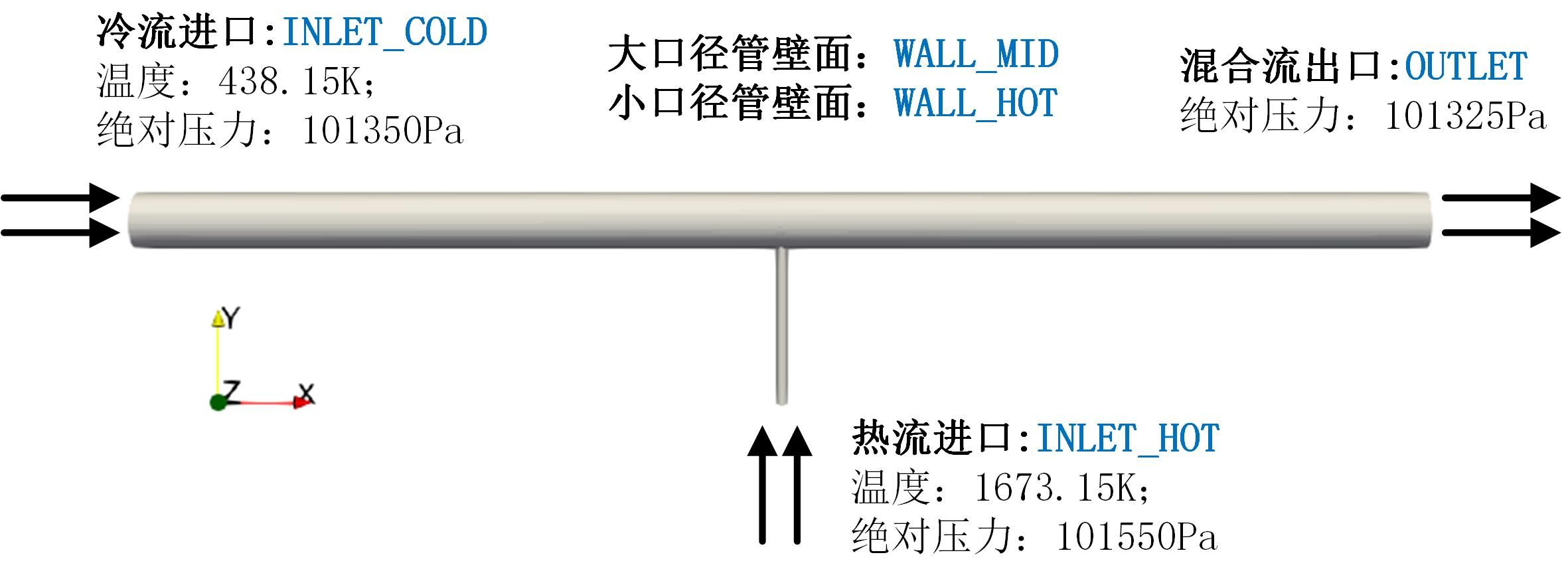

    各位老师,大家好,我在使用rhoPimpleFoam求解器计算一个T型管冷热空气掺混算例的时候,总是计算几步就停止掉了。之前从来没有计算过这种和热有关的算例,我感觉有可能是边界条件设置的问题,烦请有经验的老师给指导一下。
    这是T型管算例的大概示意图

    @希望先生 0/p中INLET_COLD为啥设置成zeroGradient?OUTLET的压力值也和图中不一样。
    这俩边界条件写反了?
    :134:
    INLET_HOT
        type            fixedValue;
        value           uniform 101550;
    INLET_COLD
        type            zeroGradient;
    OUTLET
        type            fixedValue;
        value           uniform 101350;
    希 1 条回复 最后回复

    @wangfei9088 多谢老师提醒,这个地方确实是把INLET_COLD和OUTLET的边界条件写反了,我尝试改了过来,但是仍旧没有解决问题。:xinlei:
