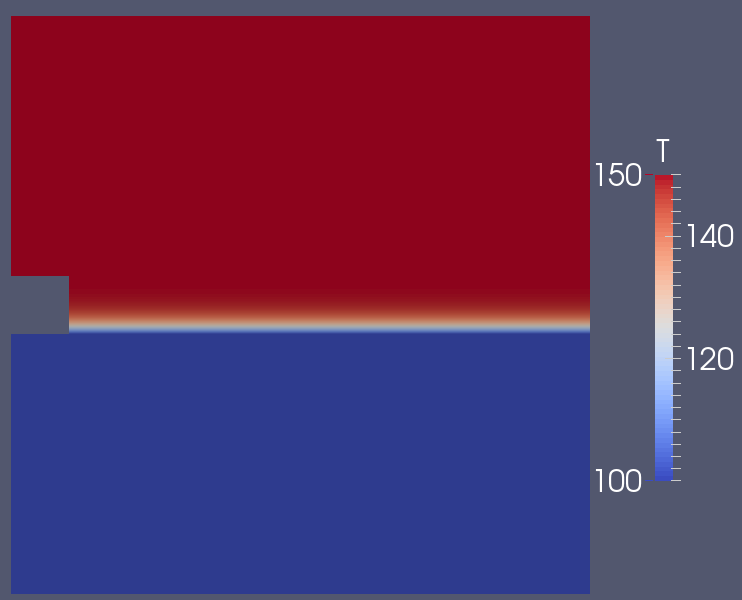

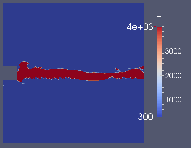

    这是我设置的温度的初始场,最低温度100K,最高温度是150K,ceb8694d-0bd3-4e4c-9d95-9b520a22c957-image.png 温度上面150K,下面是100K,但是计算一步后,整个场的温度都变成了300K,24d07641-258e-4240-88a5-e4df18d16693-image.png
    这个可能原因是啥啊?? :pray:
    在 中回复了 氕氘-川 最后由 编辑
    @氕氘-川 调整一下T的标尺,不一定最高300,可能更高。这个看起来发散了

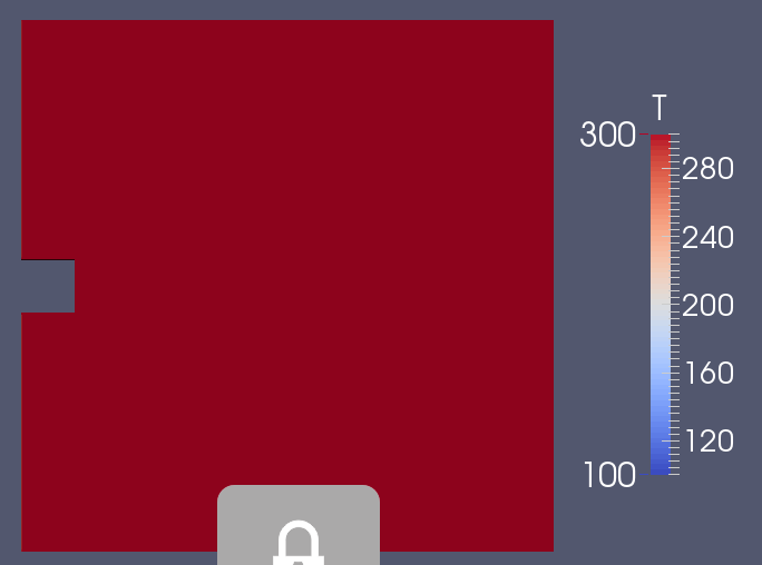

    嗯嗯 最后发散了 7d10b222-f4cf-4af7-9736-8ff9700b379e-image.png 。但计算第一步没发散的时候,整个场温度就全部到了300K
  • 氕 离线
    氕 离线
    氕氘-川
    已经解决了,把realgashepsitherm文件中的最低温度从300改为其他值,然后重新 编译就行
