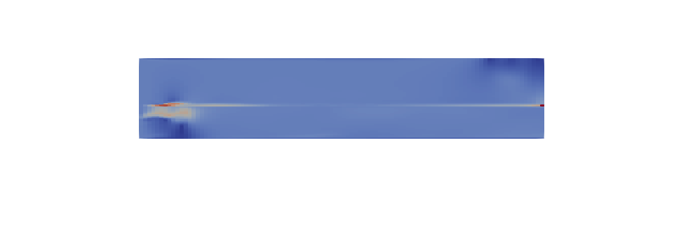

    这样的流场是正确的吗?总感觉有问题。
    另外,利用probes沿着水平X轴设置了相同高度的不同测点,(高度是0.2),简单的看了一下,X方向的速度分量在中间测点的时候较大,最大0.17左右,两侧还行。
    有大佬给解答一下吗?
    谢谢!:chouchou:

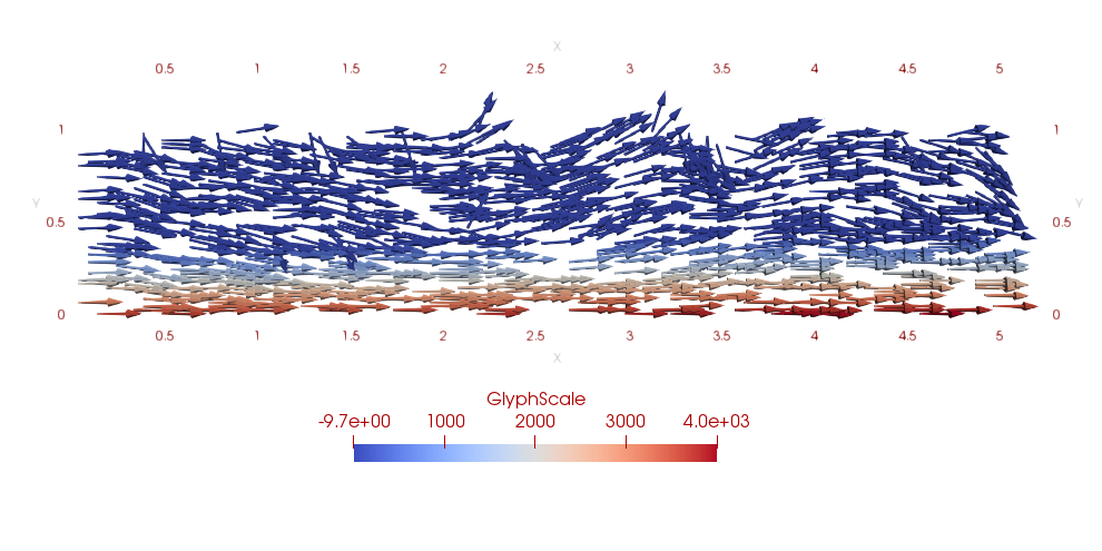

    @keke 看下上下的速度。上面蓝色区域的速度值大约是多少?下面红色的速度值大约多少?

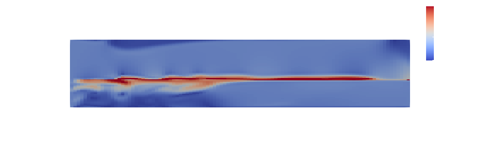

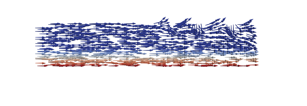

    感谢李老师的回复,这个算例我调试了一下,给您说一下我现在问题。
    依旧是这个算例的设置,我的计算总时间是150s。
    在前100s速度场是正常的,速度值也是没问题的。
    正常情况(100s)上面蓝色区域速度在0.99,下面也是0.99:
    但是往后计算呐,就会在左侧边界入口处出现涡,给您看一下云图和速度场是这样的。
    出现异常情况(110s)此时的蓝色区域的速度是0.065,下面也是0.065左右吧:
    李老师,这种现象是我模拟设置的问题吗,还是说数值模拟都会出现这样的呐,我取前面比较稳定的流场就行了呐。
    另外,我在用porousWaveFoam计算多孔介质也是出现了类似的情况。只不过这种现象比这个提早出现了。大概计算10s左右就出现了从左侧入口产生涡的情况。
    谢谢!:mihu:

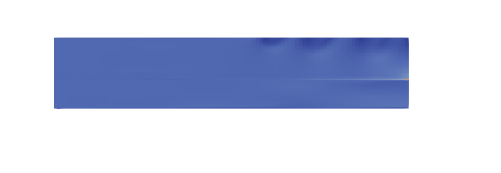

    另外,李老师。在涡旋处的速度变大。看后处理的动态模拟图,像是水流不出去了,:136: 。
    在 中回复了 keke 最后由 编辑
    感觉就是边界条件设置的问题,如果网格数量少的话可以传到论坛,我给你调一下

    感谢李老师的回复,前段时间做了其他的事情,就搁置了这个。哈哈
    这个问题解决了,是因为边界条件的设置。
