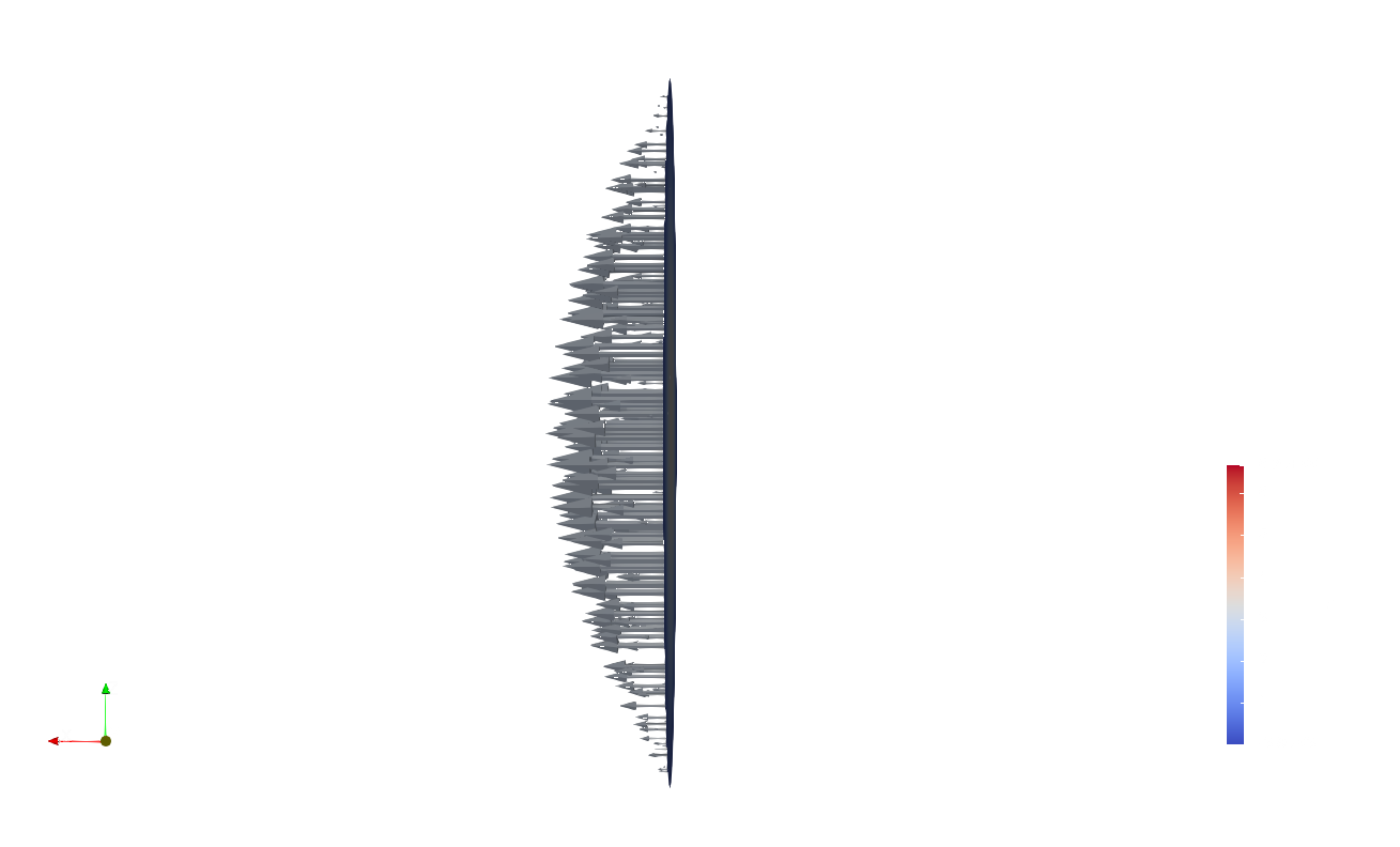

    关于paraview中的速度矢量滤镜(glyph),如何设置矢量按其值大小显示呢?
    如图所示,该剖面的速度矢量若按其大小显示应该是一个抛物面的形状,现在是均匀显示的,想请问一下如何设置才能使得矢量按值的大小显示呢?
    谢谢。

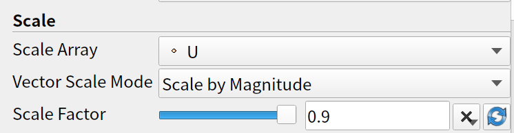

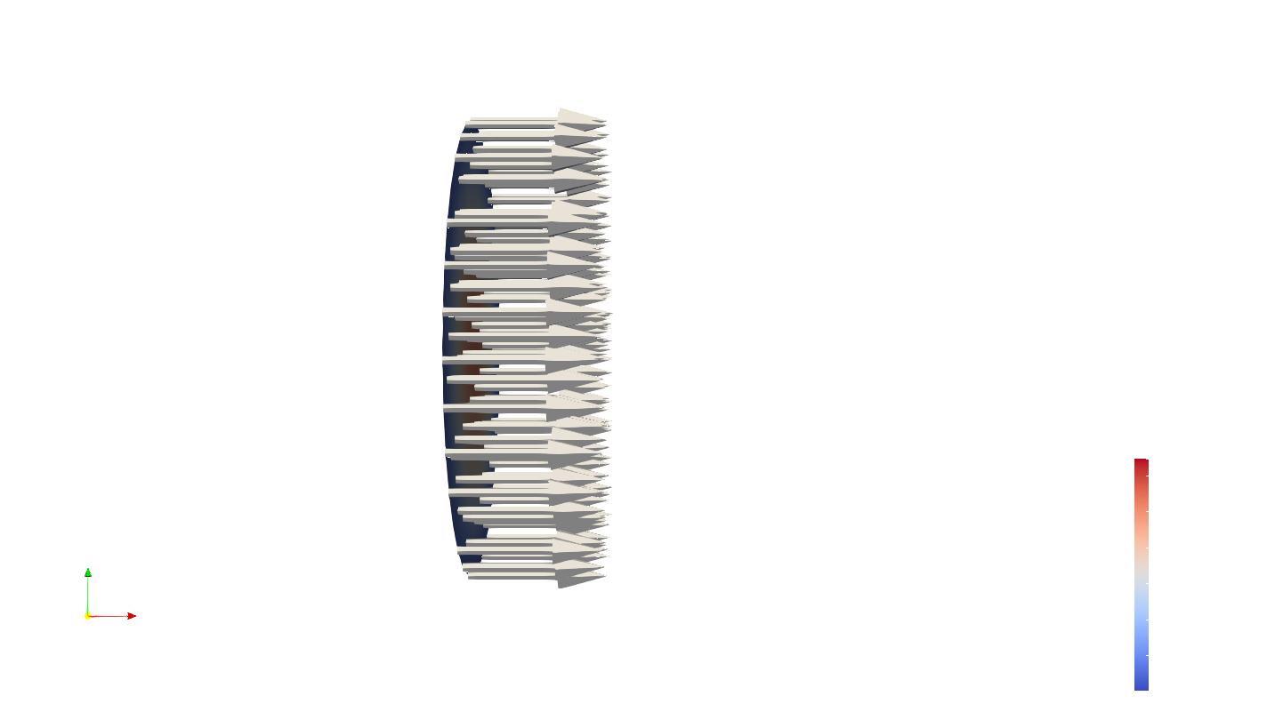

    @一朵苍凉 玩一下下面这个
