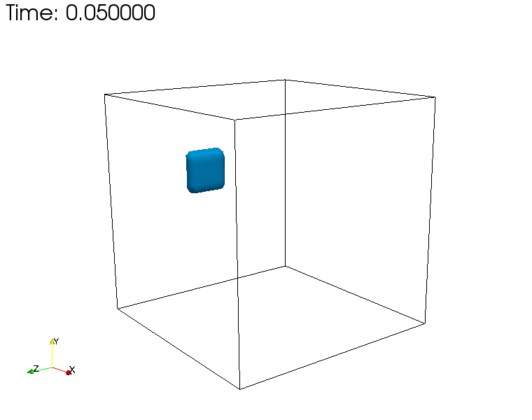

    请教paraview中的两相流问题中,将空气设置为不可见,水相设置为蓝色,应该怎么操作呢?:141:
    如下面的动画效果所示
    谢谢~

    @一朵苍凉 对alpha做contour plot滤镜,选择0.5就可以了

    对alpha选iso-volume,设0-0.5,还可以加个smoother filter让表面更光滑当作为展示的时候

    @oitocfd 谢谢各位前辈,按照前辈的提示,我首先将颜色条选为blue2cyan,然后使用Contour作用于alpha.water,值设置为0.5,可以得到想要的效果。:144:
