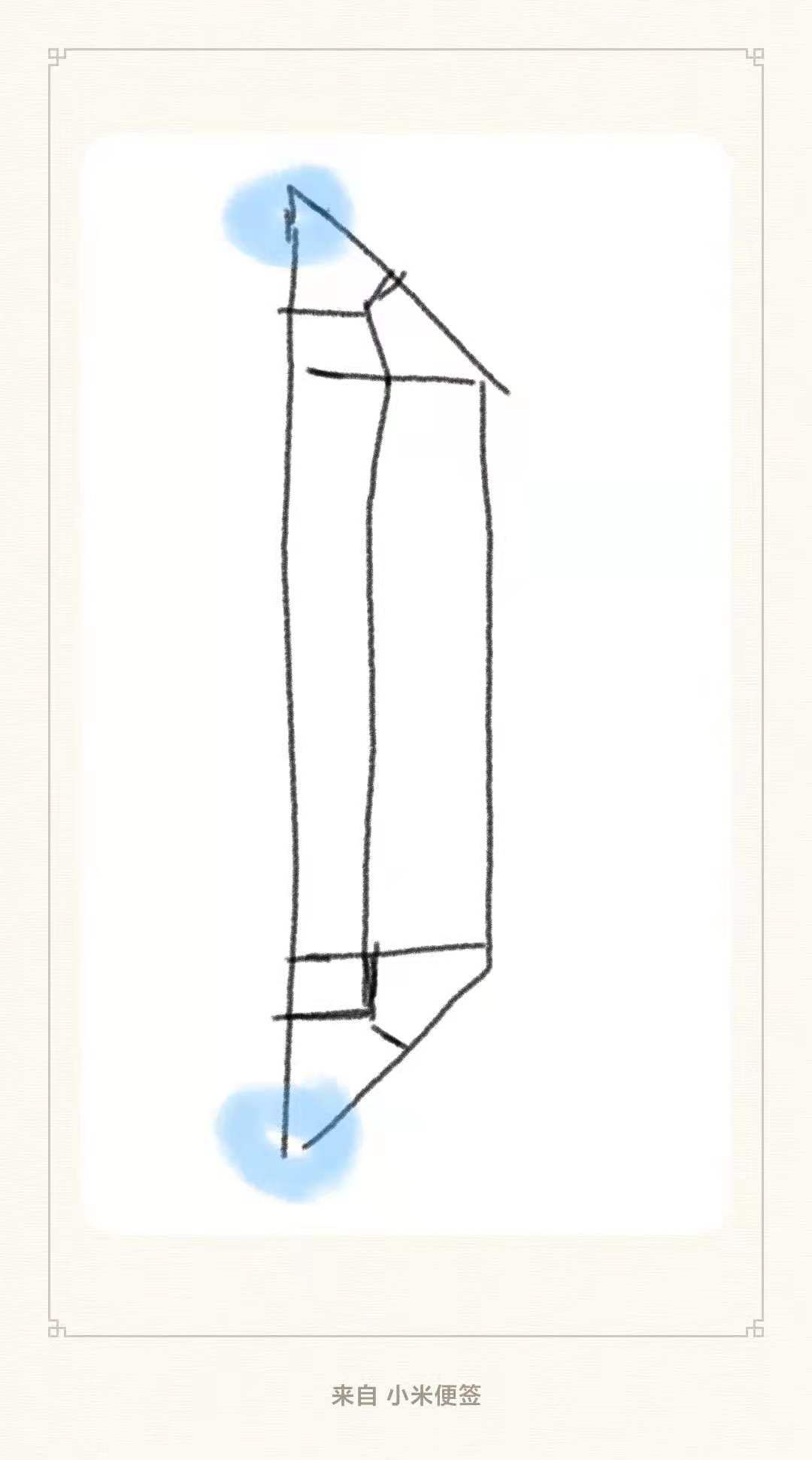

这种尖角梯形网格画出来应该是啥样的
3 帖子 2 发布者 4.1k 浏览
    shrine
    我这画出来一步都算不了,SHM和ICEM正在学习中,想见识下应该是啥样
    在 中回复了 shrine 最后由 编辑

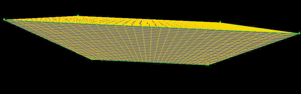

    一般这么划分。但是对于着色的尖角区域,什么方法都不行
    shrine
    @李东岳 尖角部位,加一个竖直的翼墙,这样平分后角度好点,但是附近网格不再是水平的,这样对interFoam计算有影响吗?
