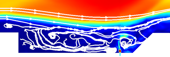

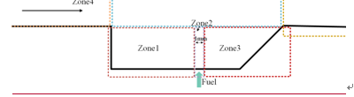

    处理一个带凹腔的燃烧室流迹线,凹腔内有剪切层很多小涡和大的回流区,结构如下:

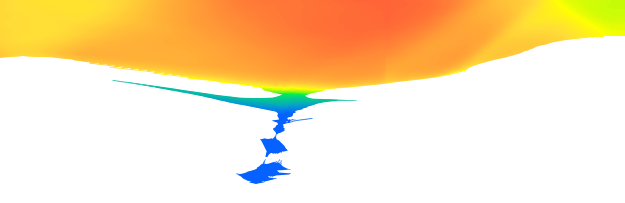

    paraview 3D模型 slice-streamtracer处理结果如下:
    tecplot可以很轻松的处理流线图
    请问paraview怎么才能出类似的图?(使用line画出的流线在凹腔内只有少量的显示了)
    在 中回复了 神武 最后由 编辑
    @神武 你可以换point源 line源有时候是会这样 还可以增加些流线的数量
