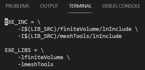

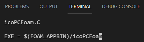

    Make/files和option文件内容如下

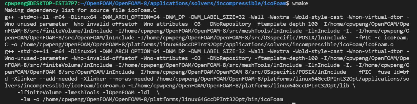

    出错提示

    @李东岳 试了下,我应该是在修改icoFoam.C名字的时候将其写成icoFoam.c,后面的C大写更改名字后变成小写c了,我试了几次,发现就是这个问题。多谢多谢李老师
