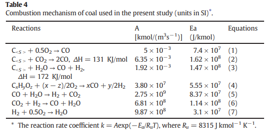

    @wangfei9088 十分感谢你,看来我在这方面理解有问题。下面这个和我的一样,怎么解释呢,而且别的文献也是这样的。99098298-be65-429c-a2c8-eefd10ec0eb3-image.png

    1. 你贴出来的Table 4都是二级反应,且不考虑温度,指前因子的单位就是$m^3/(kmol·s)$。如果没有其他特殊的处理的话,我认为这个文献给出的单位是错误的,因为分子分母的单位颠倒了。感觉这篇文献给出的指前因子是正常形式的指前因子的倒数,但是在表格下面的公式里又是我们的通用格式,所以,我觉得可以质疑它的准确性。

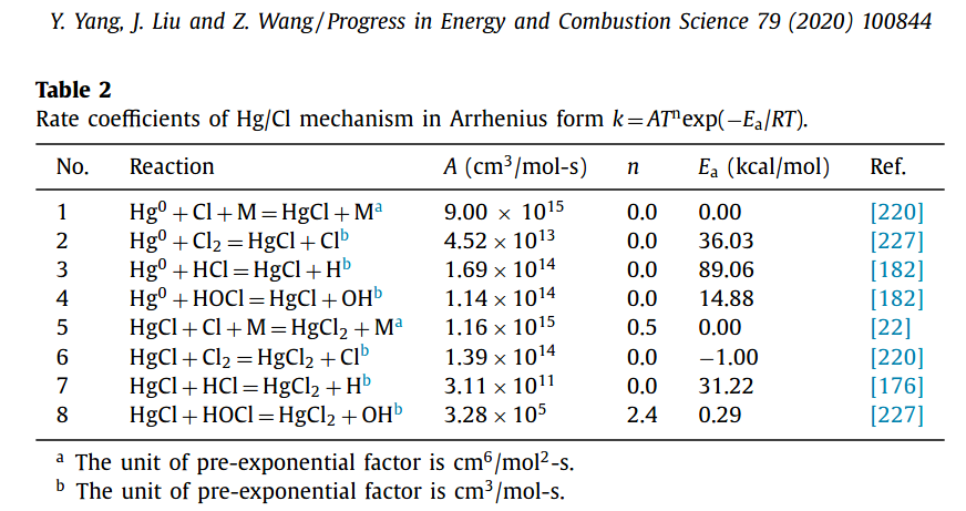

      下面这篇文献分别给出了三级和二级反应各自的指前因子的单位,供参考。

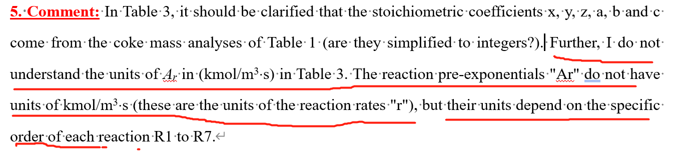

    1. 审稿意见里说的order of reaction就是指的这个是二级或三级反应。更详细的指前因子的单位公式可以查阅教科书,比如东岳老师贴出来的《An introduction to combustion: concepts and applications》的第112页,如下图。
