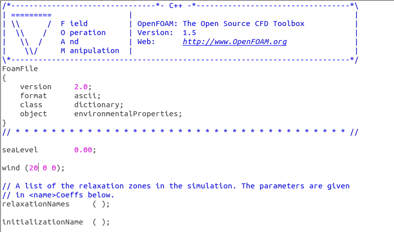

    您能帮我看看这样设置对么,我感觉是不是设错了,因为我算出来波面没有任何反应
    L 1 条回复 最后回复
    LGY
    在 中回复了 jlx 最后由 编辑
    @jlx sealevel是水面高度,你给了个0,那你的模型里不就只有风在吹,一滴水也么得(新手理解)
    L 1 条回复 最后回复
    LGY
    在 中回复了 LGY 最后由 编辑
    @lgy 而且你的波参数也没设置呀
