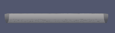

    像这种模型,一半显示流场的流线,一半不显示,在paraview中如何实现呢?
    非常感谢:140:

    @zhoujq 有个取巧的办法,Filters→Alphabetical→Extrat Cells By Region,然后截取几何的一半,在这一半区域进行截面,然后画流线。
