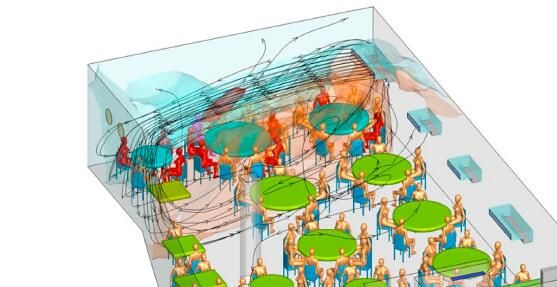

  4. 请教一下,这个蓝色和橙色的云图可以用什么软件做?

    这个图里头,蓝色和黄色是污染气体的云图,请问有什么软件可以做出这个类型的后处理

    @aqarius openfoam那面可以用paraview+ospray来处理渲染。我也他们见过用blender来处理的。商软这面不太清楚。静候大佬指点:142:

    这一看就是玉国论文中的图,你也研究室内污染物的传播?我们是同道中人啊:146:

    看上图像是用Tecplot处理,用ANSYS自带CFD-POST也可实现。

    这种图如果用starccm模拟可以做出来,其他软件不太熟悉
