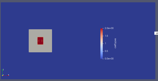

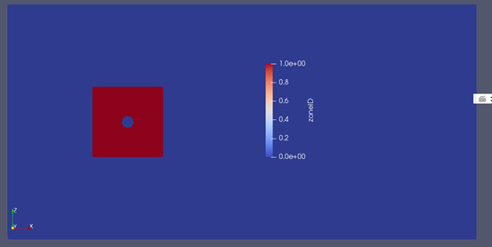

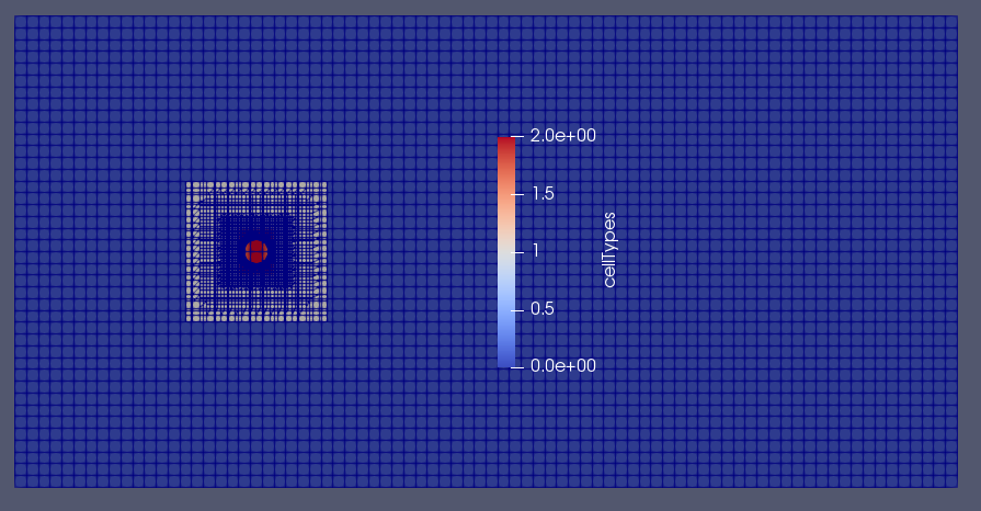

    各位老师,大家好,我在OpenFOAM中使用重叠网格模拟颗粒的运动,已经完成网格的构建(oversetMesh与backgroundMesh)zoneID的设置如下图(图一)所示:
    图一
    但当我简单运行算例之后,查看cellTypes,出现的区域非常怪异(图二),本来应该为圆形的红色区域为什么变成了长方形,不清楚问题出在哪一部分,请问老师能解答疑惑吗?
    98be855a-4aad-4570-af1b-4940a5bf0a15-图片.png 图二
    Y 1 条回复 最后回复

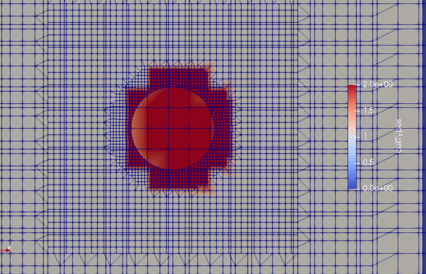

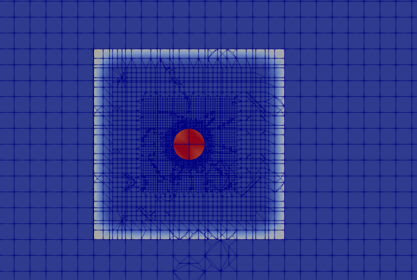

    @yingdong 把网格显示一下
    Y 1 条回复 最后回复
    Yingdong
    在 中回复了 队长别开枪 最后由 编辑
    @队长别开枪 fe573851-35ad-4be4-a62f-785d5ebbb221-图片.png 这是全局图
    584f130c-52d2-4b9d-b4c2-831b1bd09275-图片.png 这是局部细节部分
    请问问题是在哪吗,是两套网格尺寸相差太多的原因吗
    期待回复

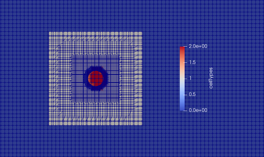

    @yingdong overset边界处网格尺寸最好差不多,你试试
    Y 1 条回复 最后回复
    Yingdong
    在 中回复了 队长别开枪 最后由 编辑
    老师您好,我加密了背景网格,是有效果的,比之前要好一些,但是放大之后还是存在问题的,如下图
    老师,是不是我用snappyHexMesh挖出的球体周围的网格的问题?

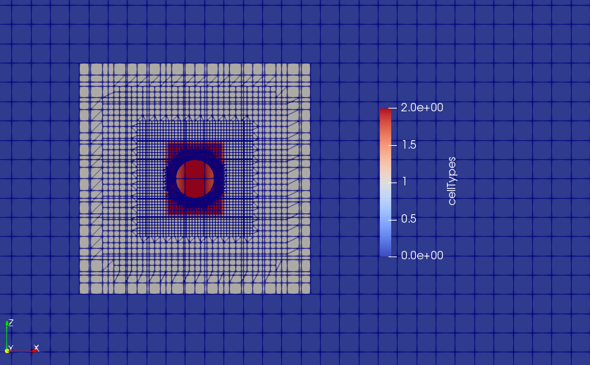

    Yingdong
    在 中回复了 Yingdong 最后由 编辑
    @yingdong
    问题已经解决
    (图示网格质量较差)
    最开始我建立模型使用的一半区域(使用对称边界symmetryPlane),全区域就不存在这个问题了
    请问老师有相关的dynamicMeshDict中dynamicFvMesh dynamicOversetFvMesh;相关的资料么?
    感谢老师指点@队长别开枪
