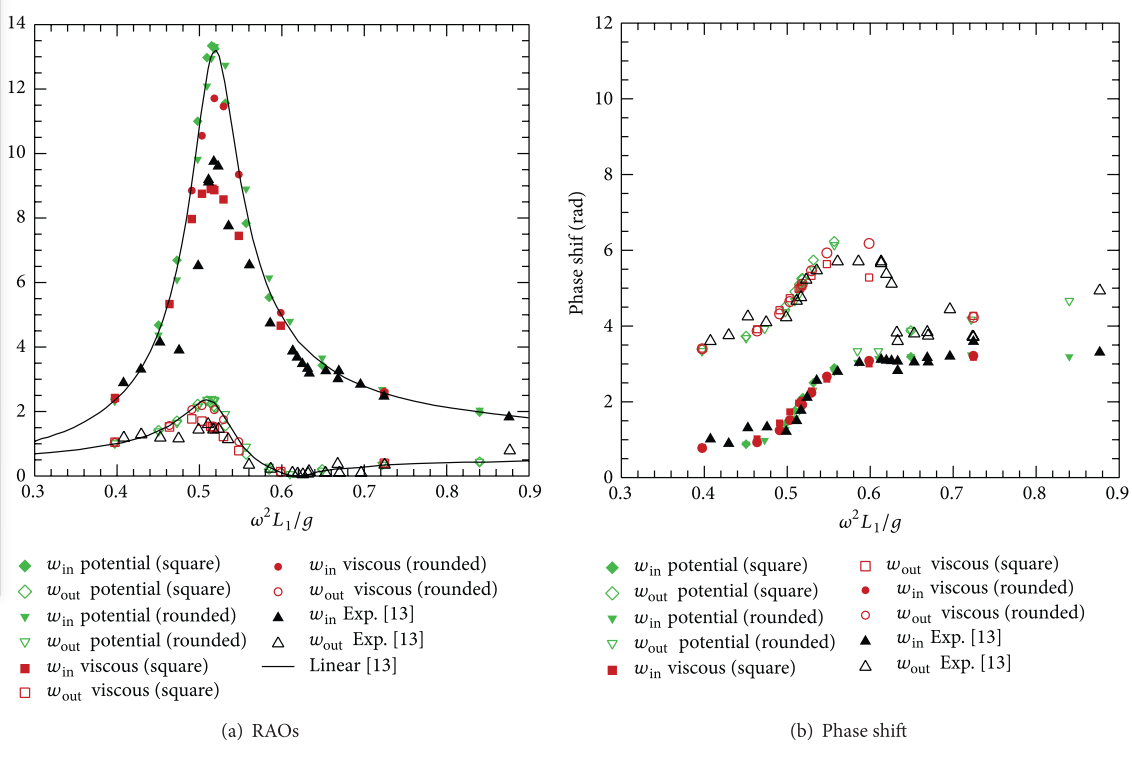

    想问一下有没有做波浪和浮体运动的前辈,一般情况下再进行波浪监测的时候,phase shift也就是相位偏移这个量有什么具体的物理含义呢?
    下图是浮体的月池内一处监测得到的无量纲波高响应幅值(RAO),以及相位偏移,我不太理解相位偏移这个物理量有何现实含义,监测这个有啥用以及在CFD中怎么进行监测呢?
    谢谢看到此贴并不吝赐教。

    是将波浪处理为若干线性波的叠加么?如果是的话,每个成分波及其响应就有相位的概念了::chouchou:
    (顺便请教一下,$L_1$是啥?)

    @gemini 谢谢回复,但是本例中的波浪是线性规则波,应该不存在波的叠加,浮体在简谐波作用下会产生相应的简谐运动,例如规则波的波面方程为eta=Acos(kx-wt),那么浮体在波浪中产生的运动可能是y=Bcos(kx-wt+phi),这里的相位差应该指的就是这个phi,我不明白比较phi有什么意义?

    @一朵苍凉 我也不太懂,可以看看控制领域的相频特性,也许有帮助:zoule:
