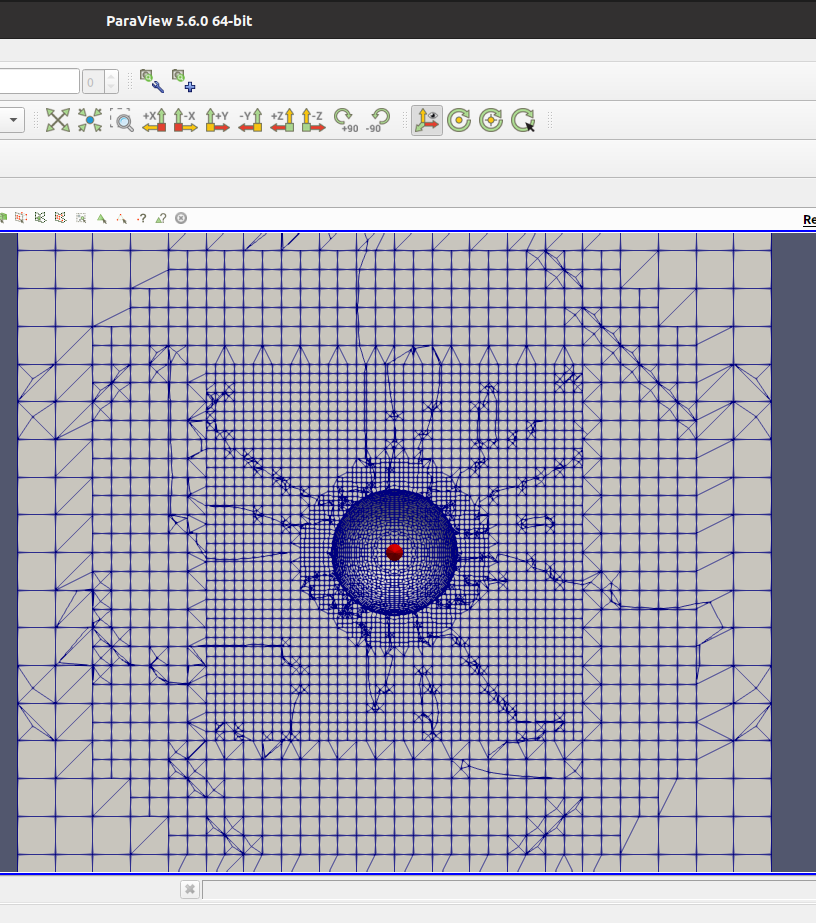

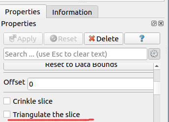

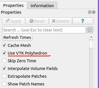

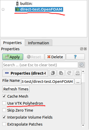

    @yingdong 我对这种一般这样处理
    1. 勾选Use VTK Polyhedron
    2. 截面时取消选择Triangulate the slice

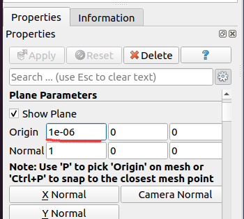

    3. 截面时留一些小误差,比如需要截取X=0的截面,截取X=1e-6的截面

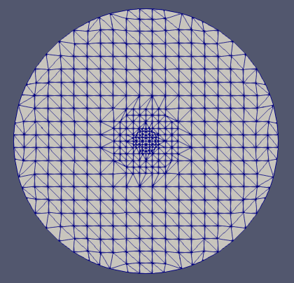

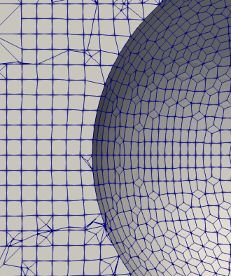

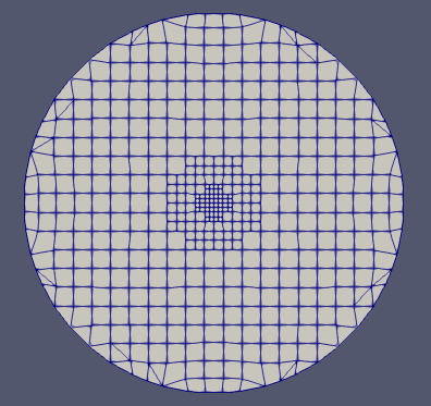

      效果对比:
    Y 1 条回复 最后回复

    @tens 哈哈啊哈 感谢回复,我用的paraview版本5.6.0没有找到您说的use VTK Polyhedron,除此之外二三点亲测有效,感谢。
    请问您使用的paraview版本是多少呀,第一项的paraview设置在版本5.6.0中是取消了吗?
    T 1 条回复 最后回复

    @yingdong 我用的也是5.6.0,上面选中这个就有了
    Y 1 条回复 最后回复

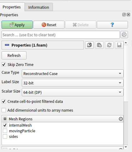

    hahah 那是为啥呢,你用的是编译版吗?我使用的绿色版

    @yingdong 可能是吧,我是编译的,你点击右上角齿轮看看有没有
    Y 1 条回复 最后回复
    Yingdong
    在 中回复了 Tens 最后由 编辑
    @tens 小齿轮打开也米有
    在 中回复了 Yingdong 最后由 编辑
    @yingdong paraFoam跟paraview略有区别。估计你们一个是paraFoam一个是paraview
    huiyin
    @yingdong
    在paraview中可以通过取消勾选Decompose polyhedra可解决所说的显示问题,其效果与勾选use VTK Polyhedron相同。
    L 1 条回复 最后回复

    @yingdong 不要选Triangulate the slice,选Crinkle slice
