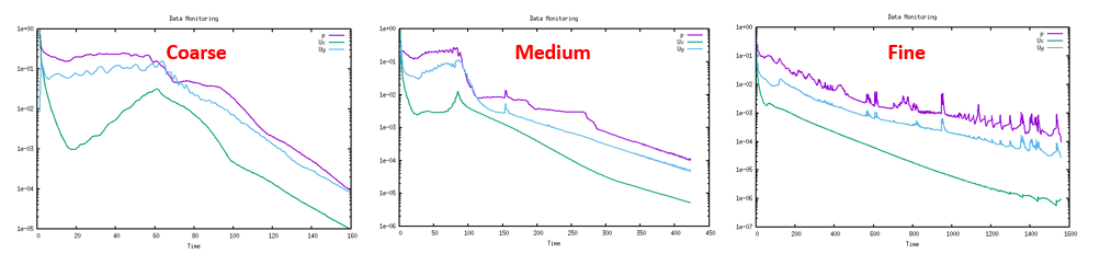

    设置了一个高雷诺数(Re=80million based on channel's height)的管道流动算例,在加密网格过程中,发现残差曲线出现了一些小幅度振荡,用的求解器是simpleFoam,
    设置的simple算法收敛要求针对各个量是1e-4,所以1600迭代步就收敛了,但是相比于粗网格或者中等网格的结果,发现残差振荡更厉害,粗网格,中等网格与细网格残差对比如下:
    而当使用可压缩求解器时,残差平缓很多,只是e的残差下降很慢。残差如下:
    所以想请教大家,稳态不可压算例残差达到要求的标准是什么?除了各个量达到残差要求,有没有对曲线是振荡还是平缓有限制?
    在 中回复了 fangyuanaza 最后由 编辑
    残差这面没有什么标准。有时候你还会发现残差一直掉不下来。你说是个channel,标准的channel么?怎么感觉你的残差看起来不像一个简单的channel。另外,一个2D算例用了8000万网格?

    @李东岳 谢谢李老师的回复~ 教师节快乐~ 是一个标准的channel。但是雷诺数非常高,Re=80 million, 没有8000万网格,是NASA官网上的一个标准算例,独特的地方就是雷诺数非常大
