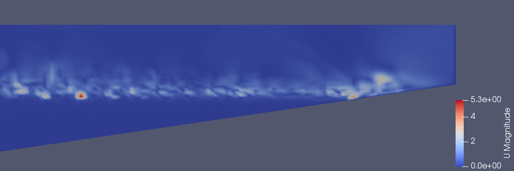

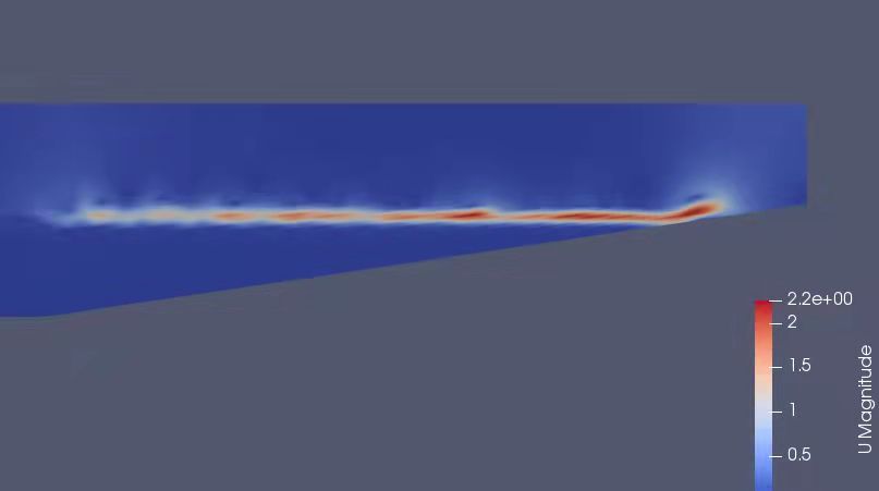

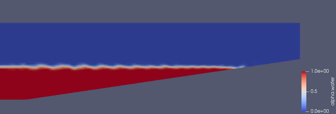

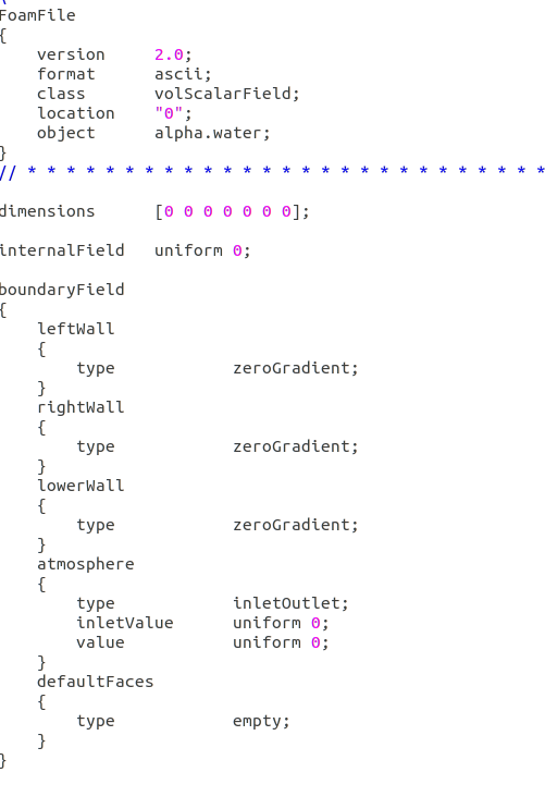

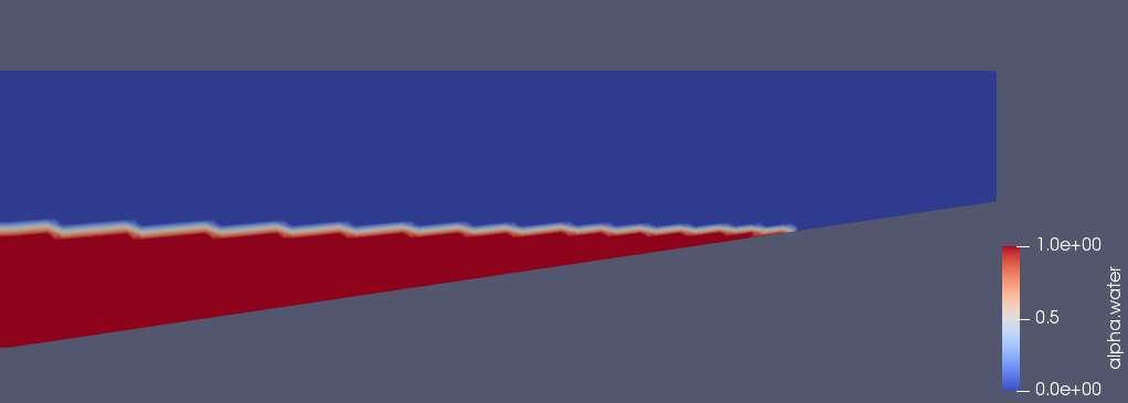

    请教老师们一个问题,为什么静水面在斜坡地形上会自动产生速度,同样的设置在平底地形就不会。但是对速度场进行松弛处理后,速度分布会发生明显变化。
    如下图:
    图1为没对速度场进行松弛处理的0.2s时刻的速度云图;
    图2为进行松弛处理后的0.2s时刻的速度云图;
    图3为初始时刻的水面;
    图4为0.2s时刻的水面,

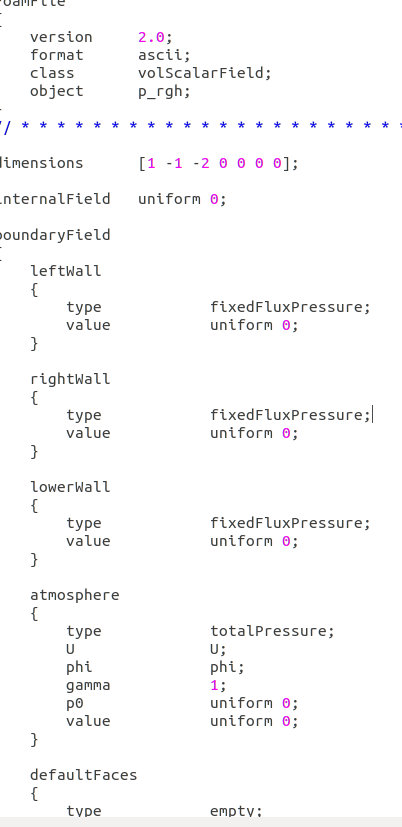

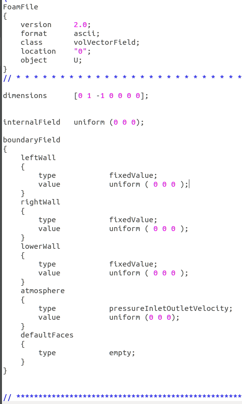

    可以看出初始时刻的水面有明显折纹,而且水面也随时间发生了变化。后面附上了我设置的边界条件。
    谢谢各位老师指点!

    @是嘿嘿牛啊 初始化没搞好。锯齿状interface会在重力作用下运动。试试这个工具,https://github.com/daidezhi/alphaInitializerFoam 。

    @队长别开枪 咦我才看到,dualPiBubble和droplet有点区别,所以算法在初始化的时候考虑了物性的变化?

    @李东岳 默认stl网格包裹的区域属于液相,但也可以是水中的气泡形状,加-gas选项就行了。

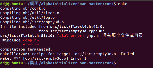

    队长别开枪队 1 条回复 最后回复
  • 队长别开枪队 离线
    队长别开枪队 离线
    队长别开枪 超神
    在 中回复了 是嘿嘿牛啊 最后由 编辑
    @是嘿嘿牛啊 安装GMP库,https://stackoverflow.com/questions/7351205/where-to-find-gmp-h 。
