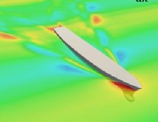

  4. 大家有用interfoam吗,想问下里面自由水面高度场怎么获得并在paraview里面显示出来?即自由水面波形图

    @金石为开 这个需要对alpha1或者alpha.water做contour才能实现

    @李东岳 不是,用alpha不能显示出来这种图像,而且标注也是0到1,想变成自由液面高度那种

    @wwzhao 我试了不可以,alpha只是相图。0到1的范围

    @金石为开 想要显示自由面高度首先需要得到自由面形状,自由面形状通过做alpha.water=0.5的contour得到。得到自由面形状之后再用高度着色即可。

    @wwzhao 谢谢,可是具体怎么做。。contour怎么显示自己定义的值呢?谢谢

    @金石为开 你好,paraview里面有个按钮直接可以设置,范围指定在0.5就行了,不过我更关心怎么能把波面提取出来,不知道你那里有什么方法?

    @CFDngu 如果显示出来了波面,在paraview里面显示一下xyz的值不就可以了?

    @cfd-china 我的意思是能不能提取出来成为文本文件,方便直接画图。

    @CFDngu 我也在纠结怎么得到波面数据,请问您知道如何得到了吗?
