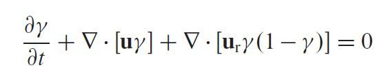

    各位老师同学大家好,最近遇到了点小问题,真心求帮助。
    假设流体不可压缩。MULES算法中,添加了人工压缩项以保证界面尖锐:
    按我的理解,其实就相当于在VOF方程中引入了一个源项S
    虽然界面压缩项只在自由表面附近起作用,但是严格来讲,连续性方程应该修改成如下形式才对吧?(因为对于不可压缩流体,相体积分数的控制方程与连续性方程是一致的)
    但是在interfoam里面并未发现类似的代码,请问这是怎么回事呢?是对于这个问题,这个源项可以忽略吗?
    推广一下,如果想在VOF方程中添加其他的源项,是不是也要修改质量守恒方程?
    此外,对于相体积分数为0的网格,上式中除以相体积分数这个操作是不是需要特殊处理一下?我试了一下,假设这样
    程序运行倒是没什么问题,但是这个意义我没搞清楚,这么一除不是得到无限大的速度散度了吗?目前,我倾向于这么做:对于相体积分数为0的网格,我直接将源项S的值设为0,即源项不起作用。
    说的可能有点乱,但主要的意思就是这样。。。
    谢谢大家!
    CFDngu
    在 中回复了 CFDngu 最后由 编辑
    额 好像发现个问题,质量守恒方程应该是这个
    其中𝑆(𝜌)与 𝑆(𝛾)形式一样,只不过自变量由相体积分数变成了密度,不知道这样对不对?
    感觉有点弄乱了,求大佬指点,不胜感激:135:
