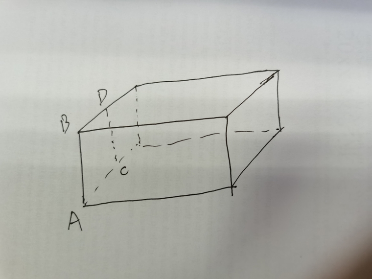

    发现原因可能是points文件需要的是一条入口inlet面的边上的线。
    比如下图,我本来用的是线CD上所有cell的坐标,然后报错如主楼所说,我稍微看了一下代码,发现 if (!fullMatched) 就会输出错误信息如上。
    然后我试了试把points中的数据换成AB线上的cell坐标就可以了。
    具体原因本工程专业的代码小白现在先不深究了,等有空了再看看。
