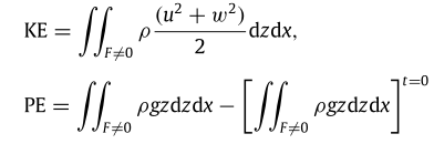

    请教一下各位老师前辈,在运用OpenFOAM两相流模块后处理时,如何只对水域的数据进行积分而不牵扯到气域,我尝试过用tecplot直接积分,但是只能针对整个计算域,不能水气分开,下图是我要在水域进行的面积分公式(二维模型)。

    @是嘿嘿牛啊 乘以相体积分数。

    @队长别开枪 明白了,谢谢老师!
