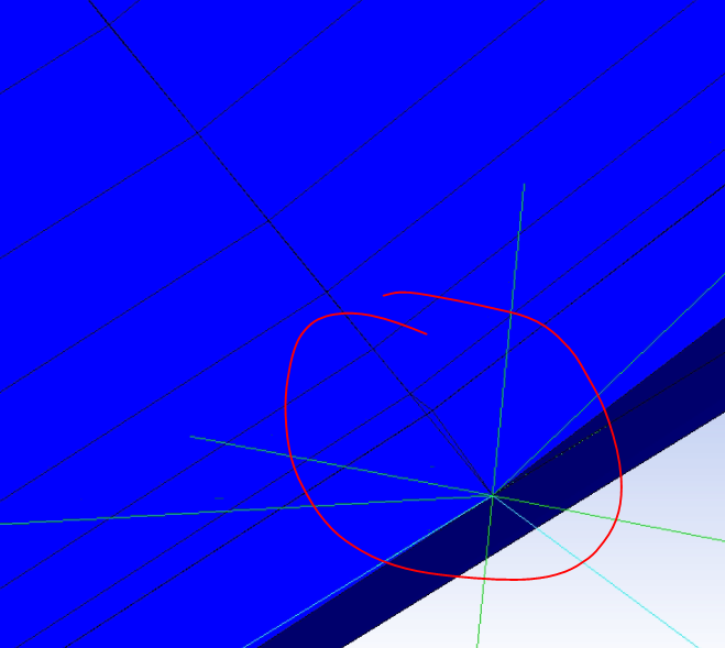

    请问有人有类似经历吗?如下图,设置第一层厚度2e-6,icem似乎就会出bug。
    把原模型放大以后再画是否能解决?
    G 1 条回复 最后回复

    @aeron 有类似经历,最小画到5e-5。试过改单位制,还是有同样的问题:136:

    @gemini 研究了几天,发现是几何面的精度太低导致的,生成几何或者导入的时候看一看tolerance
