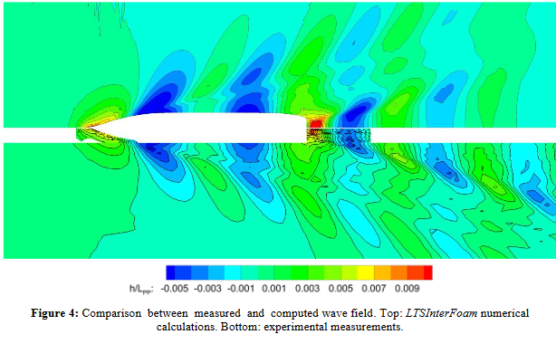

    请教大家:
    如何得到下图类似的自由面等高线云图呢?应该使用哪个滤镜吗?请有经验的前辈给点建议。
    :mihu:

    @一朵苍凉 如果用Tecplot的话,云图类型从flood改成line & flood试试?

    @gemini 谢谢回复,我想知道paraview是否可以得到这样的图,主要是那些等高线不知道如何设置显示。

    自问自答,先用contour设置alpha.water=0.5的自由面,然后使用calculator选择coord Z定义为surface elevation,接着使用surface elevation的值生成一系列contour,即可得到自由面等高线图。
