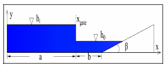

    哪位大神用过set fields设置多边形的初始流体区域
    ![alt text](![0_1474016360573_[`IV$AD@HN%}4WLCQSFCQB.png image url)

    @子仲无未 用CAD画一个多面体,坐标要跟你的网格适配,保证这个多面体刚刚好包围了你想要的网格。然后将该多边形导出成 STL 格式,然后用 topoSet 将改多边形所包围的网格提取到一个 cellSet,topoSetDict大致是这样写:
     name c0;
    type cellSet;
    action delete;
    source surfaceToCell;
    sourceInfo
        file "constant/triSurface/block.stl";
       outsidePoints (( 1.012 0.01 0.902));
       //includeCut false;
       includeCut true;
       includeInside true;
       includeOutside false;
       nearDistance 0.0;
       curvature 0;
    最后,在 setFieldsDict里,这样写:
    defaultFieldValues ( volScalarFieldValue alpha 0 );
    regions
        cellToCell
            set c0 ;
             fieldValues ( volScalarFieldValue alpha 0.60 ) ;
    用这种方法,可以做到对任意形状的网格区块设置初始场。
