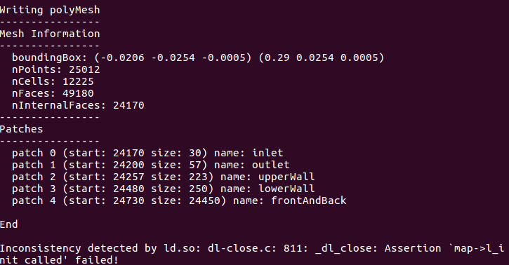

    如题,foam-extend4.0安装后,blockMesh提示:
    code_textInconsistency detected by ld.so: dl-close.c: 811: _dl_close: Assertion `map->l_init_called' failed!

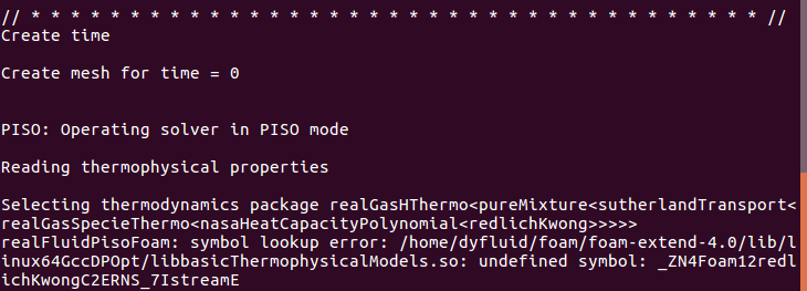

    然后键入pisoFoam后又出现如下提示:
    Selecting thermodynamics package realGasHThermo<pureMixture<sutherlandTransport<realGasSpecieThermo<nasaHeatCapacityPolynomial<redlichKwong>>>>>
    realFluidPisoFoam: symbol lookup error: /home/dyfluid/foam/foam-extend-4.0/lib/linux64GccDPOpt/libbasicThermophysicalModels.so: undefined symbol: _ZN4Foam12redlichKwongC2ERNS_7IstreamE

    @strive_dut pisoFoam那个是库没编译好。blockMesh那个错误没见过。总体上感觉还是整个foam-extend没编译好

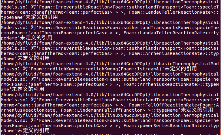

    @李东岳 李老师,编译的时候提示:对‘Foam::redlichKwong::redlichKwong(Foam::Istream&)’未定义的引用等错误,然后提示有求解器编译失败,我刚刚试了icoFoam可以用,不知道问题在哪

    出现上述未定义的引用(undefined reference)错误提示,是因为我在编译自己的库specie时没有改名,编译后出现libspecie.o,可能是与官方的重复了,在我手动删除该文件后,求解器可以正常使用。
