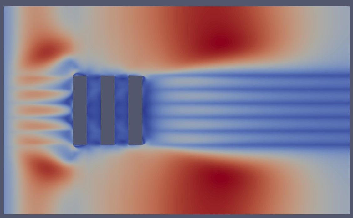

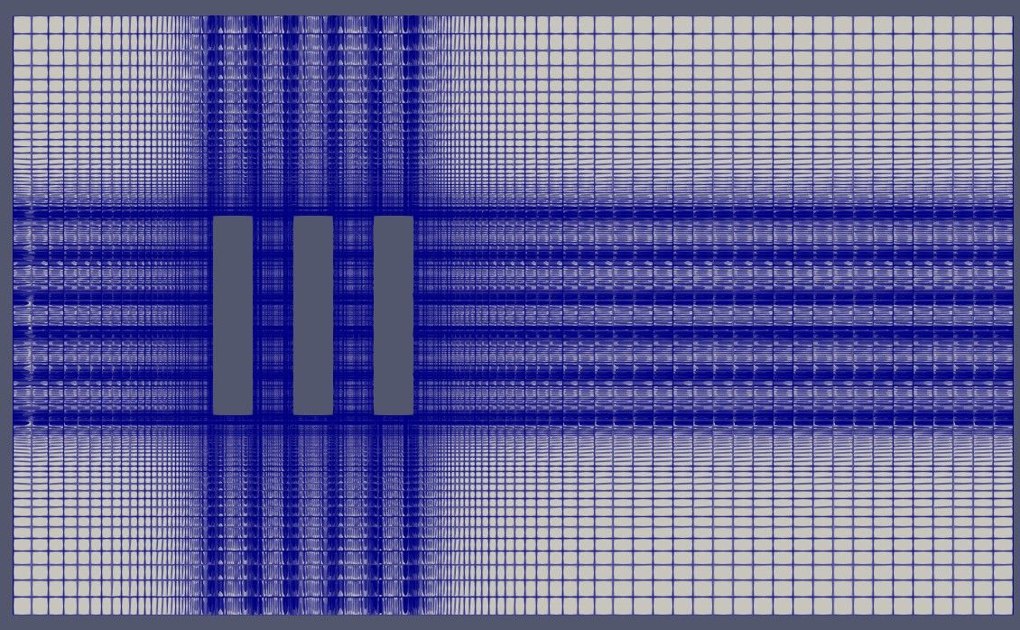

    目前在做一个简单的建筑绕流问题,在使用较粗的网格的(y+>30)时候,计算结果还算比较正常,但是当我切换到较密的网格(y+=7~9)后,就出现了如图所示的情况,似乎计算结果收到网格加密的影响非常严重,请问有老师、同学遇到过类似的情况吗? 这种奇怪的现象是受什么因素影响产生的:136:

    在多次尝试不同的fvSchemes后,收敛情况得到了一定程度的改善,压力的残差曲线在1000次迭代后从1E-3水平增长回1E-2水平,然后又开始下降。
    大概在5000步迭代左右时,我再次查看计算结果,虽然还是能够从云图上观察到“网格线”,但是线条的印记已经淡化了很多,所以我初步判断这种奇怪现象只是因为计算未收敛而已。。
    判断网格质量的其中一个因素就是网格的纵横比。
    加密区域网格的纵横比太大了。纵横比大,单个网格就像面条,对于不同方向的流动计算差异就大。累计起来就是所谓的“网格线”了。
    这也是为什么“网格线”在靠近壁面处并不明显。因为靠近壁面处纵横线都密,所以纵横比小。

    感谢您的回复!“不同方向的流动计算差异就大”这个解释很直接明了,我突然就有点明白这个网格线出现的原因了:xinxin:
