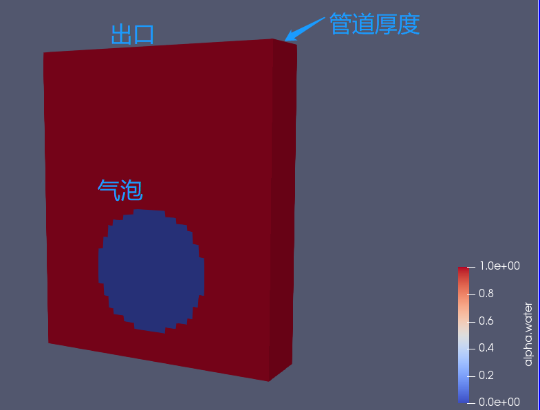

    如图,interFoam,3d模拟气泡在充满水的微管道内上升,上方为出口,其余面为壁面,simga值为0.07。
    管道厚度<200um时,仿真结果中,气泡无法在管道内上升。
    测试了管道厚度分别为1mm、10mm、100mm等,发现厚度在1mm以上的管道,其中的气泡均可上升。
    在 中回复了 zhangrx 最后由 编辑

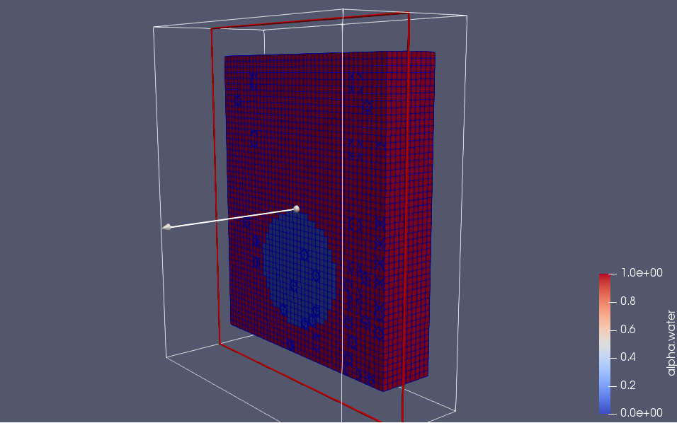

    @zhangrx 3D算例?3D算例的话你这个看起来像是2D的?
    Z 2 条回复 最后回复
    zhangrx

    @zhangrx
    1. 你这个3D的话,setFields为什么不setFields成一个球?
    2. alpha润湿角加了么
    3. 很多毛细管里面的气泡就是无法上升的,浮力太小了,你这个是不是注定上升不上去
    zhangrx
    @李东岳 李老师,您好:
    1. 我这里setFields是sphere,展示的图是沿着球中心做了一个clip,非常抱歉造成的误解;
    2. 提问的算例中没有加润湿角,经老师提醒后,我加了45°的constantAlphaContactAngle,计算后发现气泡可以仍然无法上升;
    3. 关于毛细管中气泡是否的确无法上升,我后面会实验验证一下,有结果再来补充。
    我的实际加工条件下气泡是可以上升的,有可能是因为底部会不定期产生点冲击力,推动气泡上升。如果目前仿真结果是正确的,即单靠浮力不足以使气泡在毛细管中上升,则需要考虑增加冲击力。
    想请教一下老师,是否有办法在仿真中给模型底部壁面处流体施加冲击力呢?

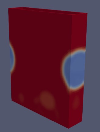

    @zhangrx 刚才看到模型,才发现之前理解错了。如果是这种情况,壁面间隙比较小的话,气泡的浮力不足以克服壁面摩擦力,是有可能是贴在壁面上浮不起来的吧。
    底部有周期/非周期的冲击力,这个不知道该怎么施加,不过感觉可以给底面一个脉动速度或者脉动压力近似。
    个人能力有限,纯个人理解,仅供参考
  • T 离线
    T 离线
    Tens 神
    我底部给个速度分布,就可以上浮了,应该是可行的,不过速度或压力怎么给还需要再研究一下
