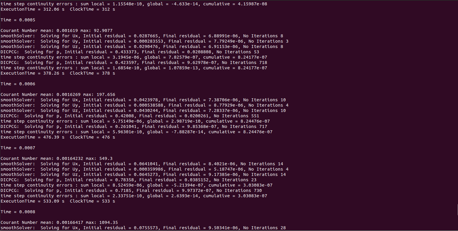

    各位老师好,我在使用icoFoam过程中库朗数一直变大
    我尝试修改controldict中的engtime和deltaT库朗数还是无法降下来,请问各位老师有什么好的建议呢?
    你这个看起来deltaT要下降原来的1/1000,不过icoFoam这么简单的模型,如果发散了,感觉边界条件出问题的情况比较多
