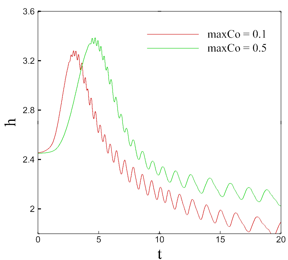

    OpenFOAM两相流求解器interFoam计算风对孤立波传播的影响
    如图所示,为某位置处水位随时间变化图,可以看出两个库朗数计算的结果在相位和最值上均有很大差异,红线最大库朗数为0.1,绿线最大库朗数为0.5。
    想请教一下各位老师,这是什么原因,那么如何合理的设置库朗数,可以满足结果对于库朗数的无关性?
    在不考虑计算效率的前提下,是不是库朗数越小计算越精确?感谢赐教!
    是 1 条回复 最后回复
    Yingdong
    我个人理解 应该做时间独立性检验;类似于网格独立性检验
    co的取值不会影响计算结果为止
    因为真实的物理过程就真实的存在,只存在唯一
    仅是个人理解
    是 1 条回复 最后回复
    库朗数就是,单位时间内流场最高速流体流过的距离,与最小网格距离的比。这个越大越难收敛。
    大于1就意味着,单位时间内可能会有流体直接流过一个网格,连续性都捕捉不到了。
    一般用这个来看是不是能收敛。
    如果看精确,时间步越小越精确,同时时间步越小,库朗数越小。
    网格越密越精确,但是网格越密,库朗数越大。

    @是嘿嘿牛啊 感谢回复,我已在研究中加入了库朗数的收敛性验证。
