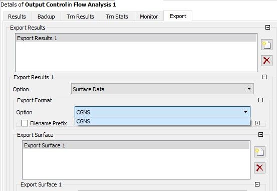

  4. CFX的导出格式只能设置为CGNS吗?
CFX的导出格式只能设置为CGNS吗?
5 帖子 2 发布者 6.8k 浏览
    Yan
    在导出结果格式的下拉菜单里只有CGNS一个选项,请问可以导出为ASCII/EXCEL/TXT格式吗?
    从左上角File _______ export ____ solution data
    实在不行用paraview之类的转存一下
    Y 1 条回复 最后回复
    Yan
    在 中回复了 bestucan 最后由 Yan 编辑
    @bestucan 感谢您的解答。我是想获取cfx计算结果的三维壁面的参数,保存的cgns格式可以用tecolot打开,但我只知道在tecplot中导出二维截面/一维直线的数据,请问在tecplot或paraview中可以导出三维曲面的全部计算结果吗?
    bestucanB 1 条回复 最后回复
    在 中回复了 Yan 最后由 编辑
    @yan 能,用tecplot读取之后,然后file,write data,输出的dat文件用记事本就可以打开。
    Y 1 条回复 最后回复
    Yan
    在 中回复了 bestucan 最后由 编辑
    @bestucan 确实可以,谢谢您!
