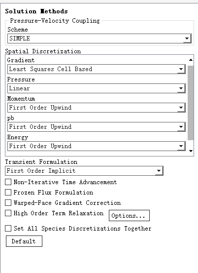

    4、采用Simple处理速度-压力耦合,动量、能量采用一阶迎风。

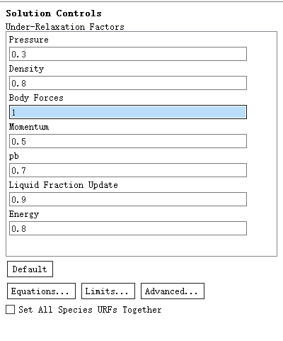

    收敛精度:能量方程10-8,其他均为10-5;

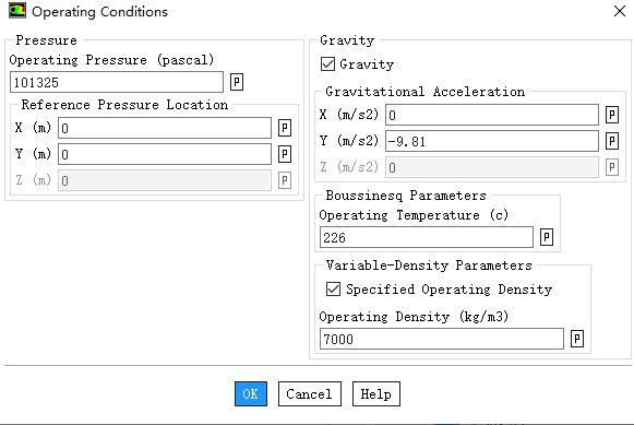

    在操作条件中,设置了操作密度和操作温度(同初始温度);

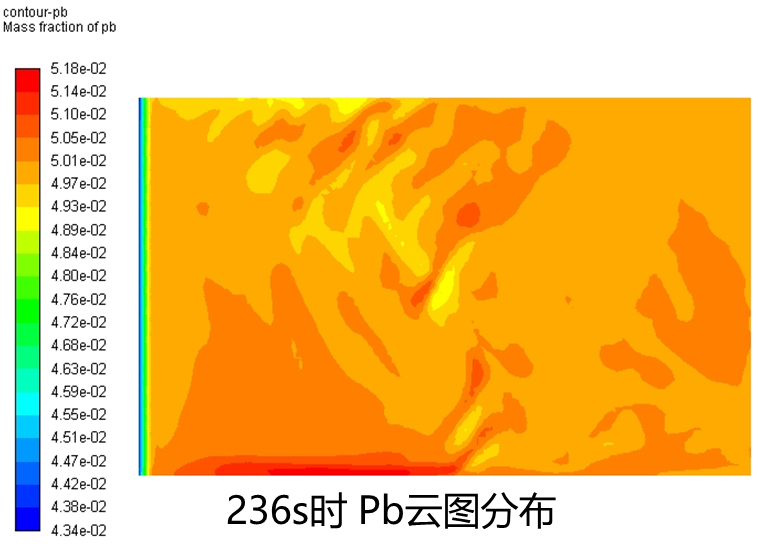

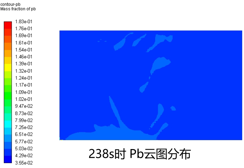

    以上是Fluent中全部设置过程,在计算400s后模拟结果与文献中结果相差甚远。
    溶质Pb分布云图在计算236s左右,分布发生突变:
    请问使用Fluent模拟凝固过程组分传输现象,是否必须使用UDF或UDS文件呢?
