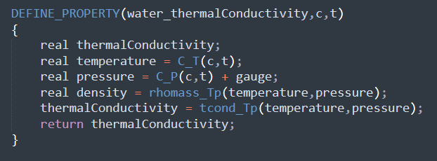

    这个案例我在fluent上没有跑通,初始化就开始报错了
    J 1 条回复 最后回复
  • J 离线
    J 离线
    jeffx
    在 中回复了 jeffx 最后由 编辑
    找到问题出处了,原文忘记添加return语句了
    再一个需要将中文注释删除,或者修改文件编码为utf-8
