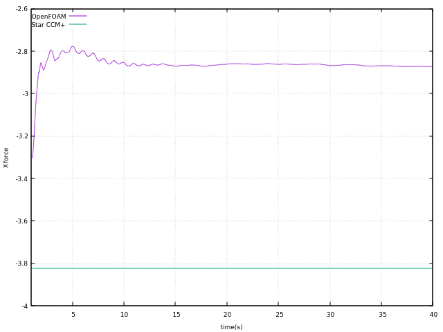

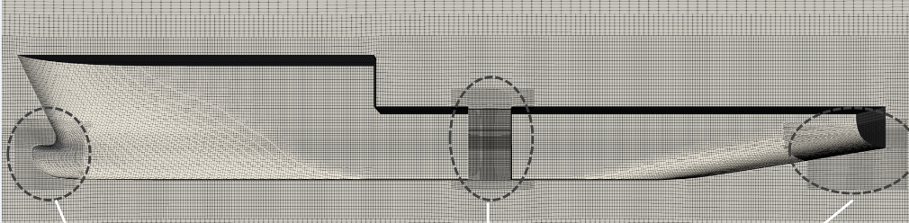

    • 图1是网格加密情况;

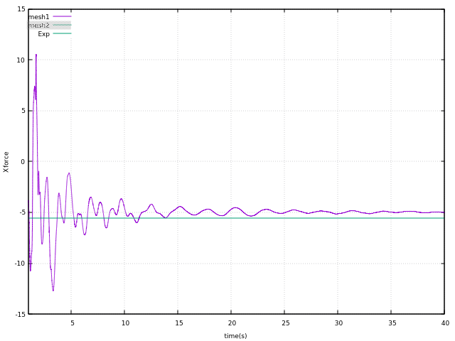

    • 图2是粗网格和实验值对比,差异在10%以上,加密网格之后差异反而更大,因为加密网格后曲线的平衡位置稍稍上移。
    • OpenFOAM粗网格的摩擦阻力分量和star CCM+模拟的摩擦阻力分量对比。

    @一朵苍凉 根据论文查阅发现interFoam确实有低估粘性阻力的趋势
    @一朵苍凉 对比鬼Star的kOmegaSST的模型参数么,跟openfoam一致么。
    总体来说类似“跟实验对不上”、“误差有点大”的东西都不太好弄。可以判断模拟流程肯定是没问题的。但为啥算不准,就不好说了。给你看我模拟的这个结果,点是实验,线是openfoam,我这大约调了一个星期,也没啥改善,只能这样了。文章就这么投了
