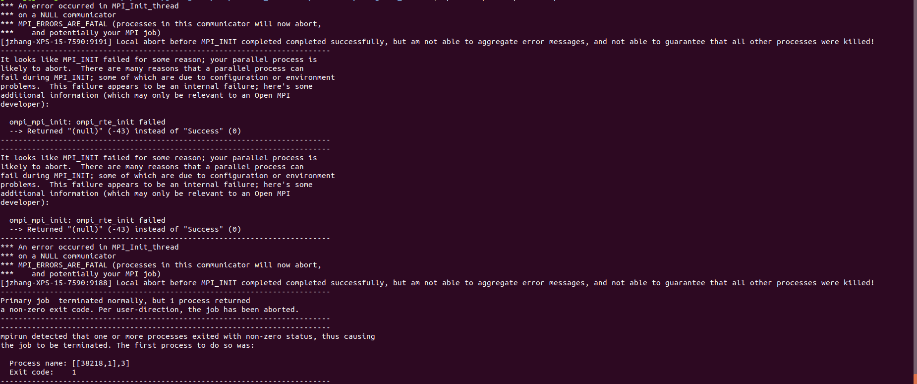

  3. 并行计算报错 “an error occurred in MPI_init_thread”
2 帖子 1 发布者 1.9k 浏览
    sjlouie91
    请问大家,我之前安装过of5x和of7,当时安装完并行计算都没有任何问题,但是我按照网站上安装教程重新安装了of8以后,在of8并行计算没问题,但是之前版本的of5x和of7均出现以下问题。请教各位这是什么原因?error.png
    sjlouie91
    并且我发现就算我没有最终安装of8,只执行之前的sudo apt update一系列命令,也会出现该问题。。。
