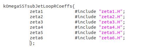

    ****目标:***希望给雷诺应力增加高阶项来修改湍流模型,高阶项的形式是固定的(标量对称张量)
    ***想法:***因为雷诺应力本身就是对称张量,其中的标量是随时变化的,机器学习生成的。如果用include **.H的方式来修改湍流模型,则每次需要编译,比较耗时,(因为增加项会不断变化)。所以想通过在constant文件夹中以.H形式存储标量表达式,从而在turbulenceProperties中读取文件,以系数的形式修改表达式,由于系数是实时读取的,因此只需要编译一次。.H文件中就是一个标量表达式,命名为zetai.H
    ****问题:****如果仅有zetai.H,内容如下(I1 I2是已经在湍流模型中计算好了的体标量场):
    并在湍流模型中读取:
    如何能将zetai中的内容转换为体标量场进行计算?
