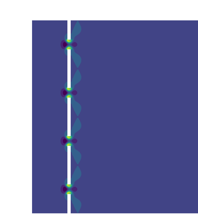

    使用icoFoam计算一个二维的方柱绕流,雷诺数8000。
    速度边界设置如下:

    感觉应该没啥问题,那不出涡的原因可能在哪呢

    @冠竹 你这个是什么云图?涡应该看流线吧

    @zhouxu 这个是tecplot里Q方法算的涡量云图

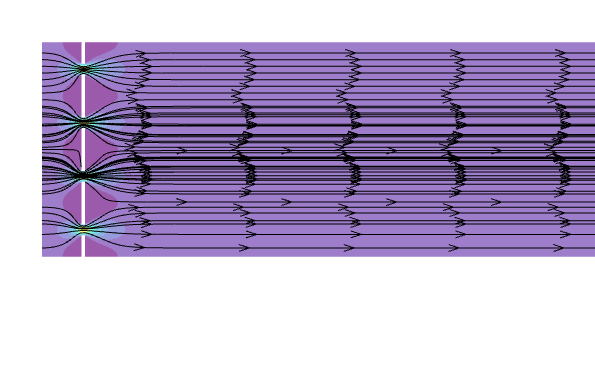

    @冠竹 流线是什么样的呢?Q准则可以调节Q的值
    流线是这样的,Q方法的已经调到0.0001了,但是还是没有出现涡结构。不知道是哪里出了问题,因为看流线就是没有涡的样子

    @冠竹 有可能是入口速度太小了
