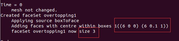

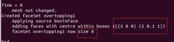

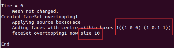

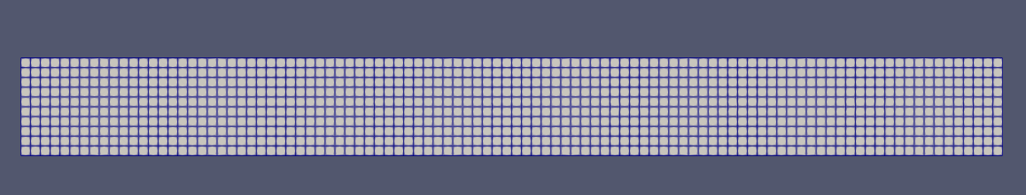

    请教一下各位老师,OpenFOAM里面的topoSet建立面集合(faceSet)的时候是怎么算的数量size?
    如图,计算域大小为12m×0.1m×1m,网格为dx=0.1m的均匀网格,为什么三个相同大小断面的topoSet后建立的face size都不一样,而且差的特别多。

    @是嘿嘿牛啊 按照我的理解,这样分的size不应该都是10吗?为什么size会变来变去呢?求大佬指点一下,拜托啦!
