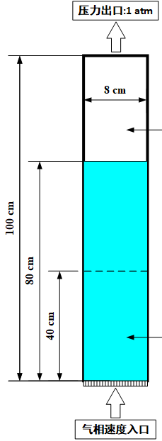

    圆柱鼓泡塔,几何模型和如图所示,Fluent三维计算
    主要参考文献是 郭晓峰的博士论文(https://kns.cnki.net/kcms/detail/detail.aspx?dbcode=CDFD&dbname=CDFDLAST2018&filename=1018225706.nh&uniplatform=NZKPT&v=dxCmfTYfWep4o09HDEiFLBfLAiNXVIlckP4zPHTHnqC7e9nKS3hTYfdNbMs4EzKk)
    网格结构化网格,离散格式空间上动量和体积分数采用QUICK格式,其他为二阶迎风,时间上一阶
    边界条件如图所示,入口为气体边界0.01~0.03m/s
    多相流模型为欧拉,气泡尺寸采用平均单一平均值或是PBM模型,相间相互作用考虑曳力、升力、壁面润滑力,表面张力
    但是现在只考虑表面张力和曳力可以计算,但是径向含气率分布有问题,但添加升力和壁面润滑力就发散了,调整亚松弛因子和时间步长都尝试过了吗,各位老师怎么才能添加这些力?是我设置有什么问题吗?
    升力和壁面润华力确实会引起收敛性的问题。不过类似这种算例,如果不存在那种径向的峰值分布的话,只需要考虑液力就行。
    针对你这个算例,只能多调试,没有太好的建议。

    @李东岳 @谢谢东岳老师的回复。我这个模拟是比较关注径向含气率分布的(和实验数据对比),所以升力和壁面润滑力可能有较大影响。
    在 中回复了 ZY_Feng 最后由 编辑
    @zy_feng 壁面力这面主要是升力,有可能会过大导致气泡跑出去,OpenFOAM里面是增加了一个limiter,Fluent那面不知道怎么处理的。不过确实会存在这个问题。壁面润华力、湍流分散力问题都不大。你看下去掉升力会不会发散。

    我记得有些鼓泡塔的文献提过升力会影响计算收敛,尤其是气泡聚集时(云图出现大面积红色)残差会变得很大。这里建议先检查网格和时间步长是否匹配,适当减小时间步长,然后在UDF中添加
    if (vof > 0.99)
    cl = 0;
    祝收敛!
