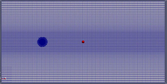

    • 另外看你的网格比较糙,好像也不是六面体、矩形网格

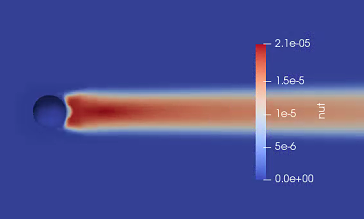

    • 这个要算URANS、Laminar、或者LES,你的URANS没有涡,应该是湍流粘度太大了,你看看湍流粘度场
    Y 1 条回复 最后回复
    Yingdong
    @李东岳
    感谢李老师回复
    1、Y+=2.5左右,位于粘性底层,所以没有使用壁面函数
    2、网格使用blockMesh生成的,可能密度不够

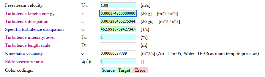

    确实很大,我设定的湍流粘度比为1;nut是计算出来的,应该如何修改其他的相关参数呢。

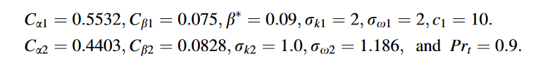

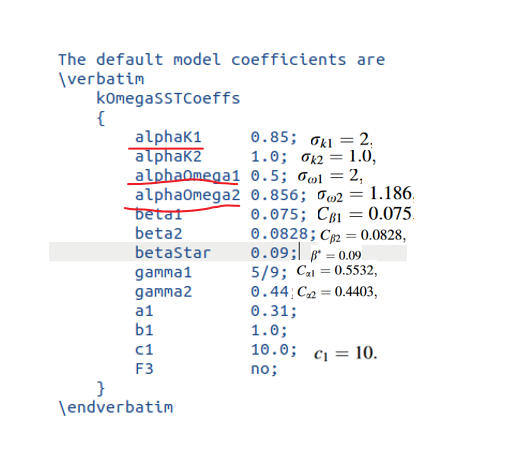

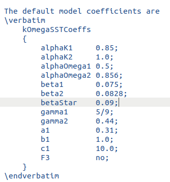

    之前设定K与Omega如下图:
    在 中回复了 Yingdong 最后由 李东岳 编辑

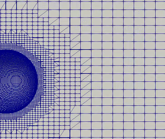

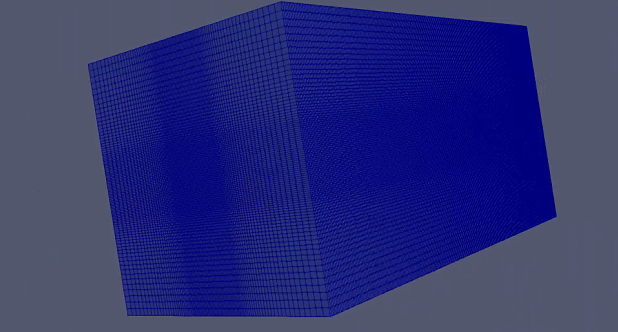

    @yingdong 目前URANS没有涡出来是吧?你这是水还是空气?kOmegaSST么还是什么?显示一下你的网格,你这个网格看起来不是很规整。另外你的速度很低,是否需要加湍流模型?
    Y 1 条回复 最后回复
    Yingdong
    @李东岳

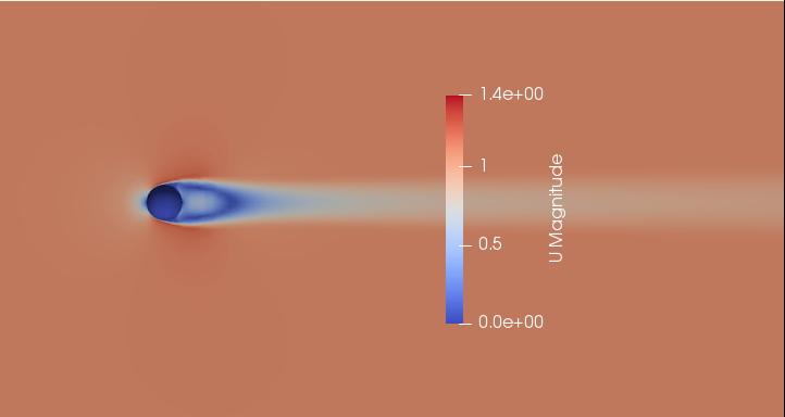

    1、没有涡显示
    2、处于超临界状态下的水,密度80.54,粘度小
    3、湍流模型为:KOmegaSST
    4、网格如下:
    这是剖面,实际为全区域三维建模
    颗粒局部:
    5、虽然速度小,但是粘度低,对应的雷诺数为5715,属于湍流状态;所以采用湍流模型

    所有云图都是颗粒固定的情况

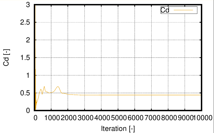

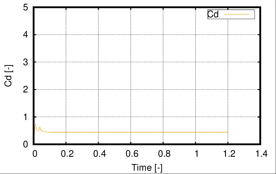

    #21

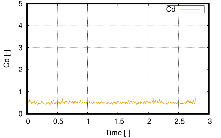

    我看你只模拟2秒,你模拟到200s试过没有,有些算例需要足够的relaxation time
    Y 1 条回复 最后回复
    Yingdong
    #22
    @李东岳
    但是采用RANS-simple迭代了10000步也没有显涡:136: :136:
    在 中回复了 Yingdong 最后由 编辑
    #23
    @yingdong 用瞬态,不能用稳态
    Y 1 条回复 最后回复
