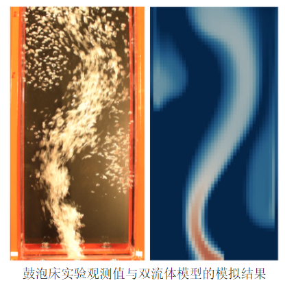

    算完发现和网页提供的结果对不上,按我理解,网页上提供的CFD结果应该是气体的相分数吧。
    这是网页提供的结果

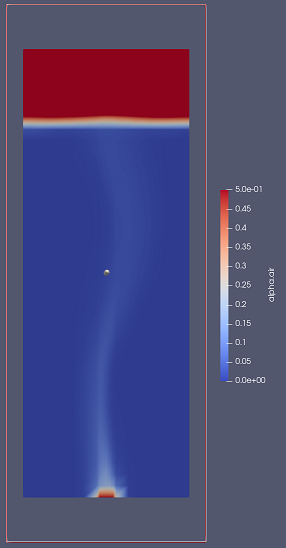

    这是我下载网页提供的算例直接Allrun的结果

    那个算例结果是对的,你把alpha标尺最大值设为0.1更好些

    标尺调到0.1也不太行。话说张图算到什么时间点的,100s也没有出现图上两侧壁上清晰的分离气泡吖。

    你说上面这个图。这个算力对应的不是这个图。所以不一样。不过如果你增加近气速度的话,应该也是可以的。你加大10倍试试。
