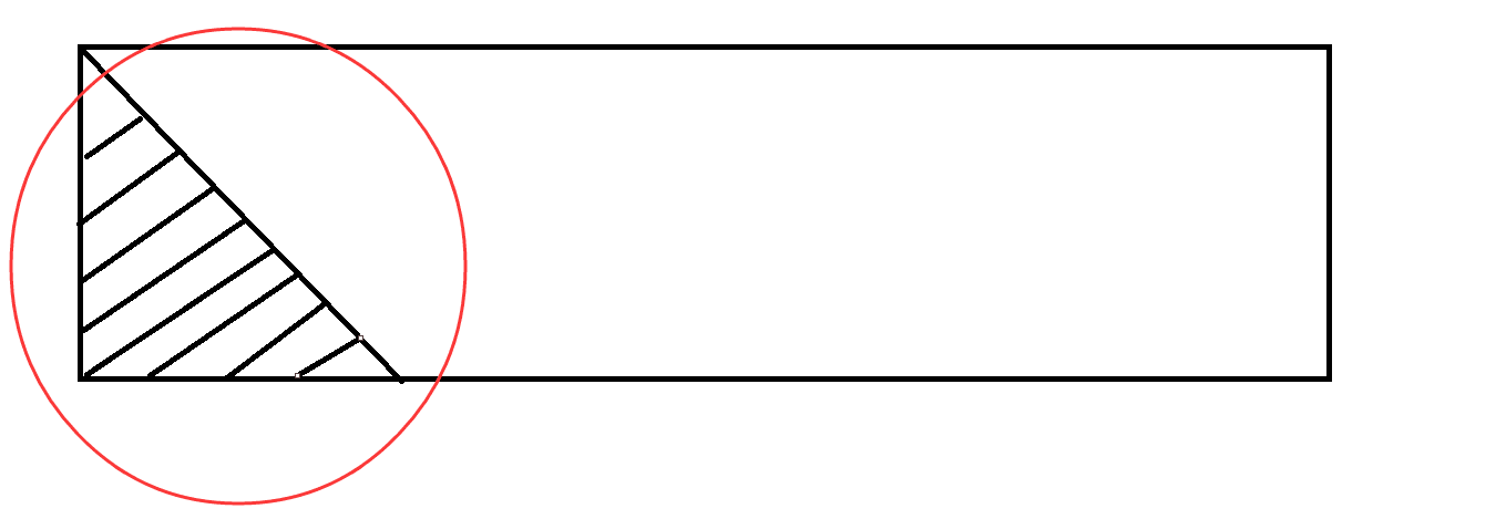

    计算滑块入水问题,初始想在计算域框选出一个三角形区域,不知道能否实现?

    @上级 我想到一个特别的方法,writeCellCentres输出网格中心坐标,然后写个Python/Matlab等脚本,判断一下中心点在不在你想要的范围内,然后给赋值
    (感觉听起来难,操作起来应该挺简单)
