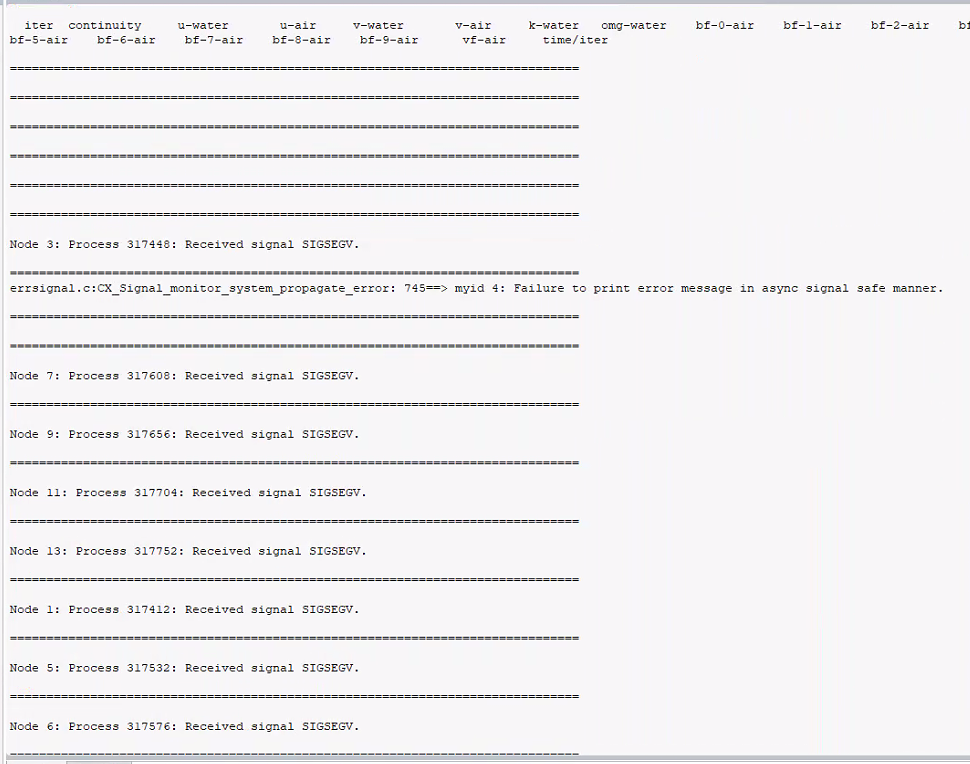

    代码是根据UDF手册里改的。我做的是用dispersed SST kw的bubble column,CM求的PBE。
    UDF compiled和load都没有问题,但是一运行就提示下面的错误
    俺自己的想法是这样的:不知道问题是不是出在提取epsilon那里,因为把epsilon换成constant就没毛病~然后也试了其他几种方法,但都没能解决问题。 在原本可行的曳力模型UDF里面也试了下加入C_D的语句,会提示同样的错误。
    请大家帮忙看一下是啥的问题~再次蟹蟹大家~:xiexie:

    我没做过这个方向,不过看这里这么多thread,是不是你的C_D里面的thread用错了?要不检查一下tm、tp和thread这三个指针?

    在 中回复了 袁宝强 最后由 编辑
    @袁宝强 蟹蟹老师指点~
    您说的这里我也有点疑惑,我用的是dispersed sst kw,但这里提取mixture和各相的指针用的是这个方法
    /*find super thread*/
    	tm = THREAD_SUPER_THREAD(thread); /*obtain mixture thread */
    	pt = THREAD_SUB_THREADS(tm); /* pointer to sub_threads */
    	tp = pt[0]; /* primary phase thread */
    不晓得是不是要用别的方法。但是除了epsilon提取mixture和liquid phase的都不行,后面的提取各相密度倒是没啥问题
    袁宝强袁 1 条回复 最后回复

    @maud 你用的k-omega模型啊,那是不能直接得到C_D的,你可以用C_O去算C_D

    @袁宝强 好滴~蟹蟹老师,我试一下~:huahua: 我之前特意看了手册,还以为是可以直接提取到的~:xinlei:
    sychen
    在 中回复了 Maud 最后由 编辑
    @maud 我上个月也遇见了和你相同的问题,确实提取不到epsilon,但是可以提起到omega,转换一下就好了
