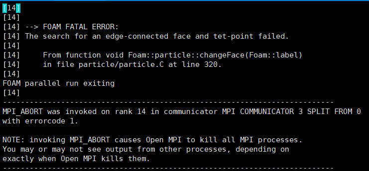

  3. 请问各位有人遇到过这个问题吗,是什么原因

    感觉像是网格问题,但是在入射液滴之前是可以计算的,入射液滴计算几步后就报错了
    对,找粒子的时候没找到。重新处理下网格可以解决。

    @李东岳 多谢东岳老师,重新划分网格后可以运行了
