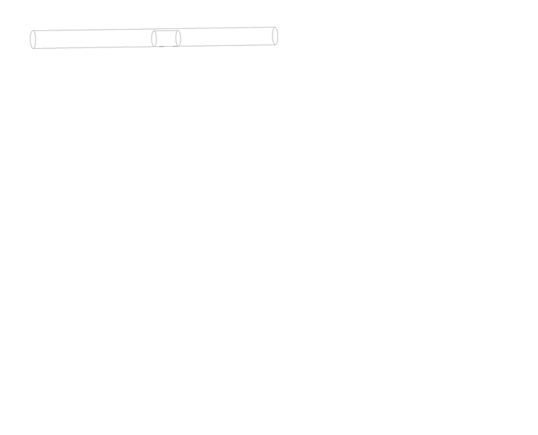

    各位,管道中的圆柱物体与管壁相切,网格没发画,这种情况该怎么处理?无标题.png 你们有好的办法吗

    两种处理方法吧,一种是类似“黑滴”现象那种,取一个小段,线接触改成面接触。再一种就是不让他们接触了,悬空一段小缝隙。

    @袁宝强 赞成第一种方法

    @袁宝强 谢谢 我现在已经确定 圆柱相切 确实无法生成网格。我选择了第二种方法

    @桑葚熟了 第二种挺常见的,板式换热器的板片间的线接触和点接触一般都是做悬空

    @袁宝强 对 研究内圆柱和外圆柱偏心的文献里边都做不到完全偏心(完全偏心即为贴壁)。做多模拟到偏心率为0.99
