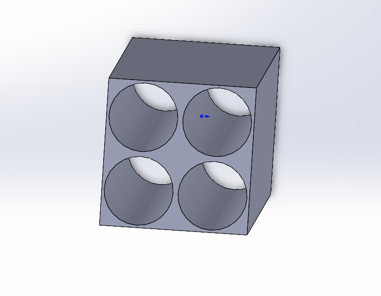

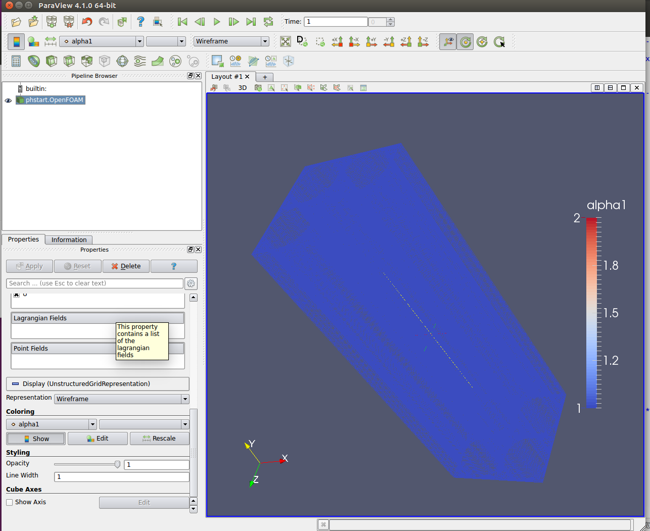

    各位前辈好,请教场初始化setFields相关问题。拟基于of2.4.0,采用interThermalPhaseChangeFoam进行加热汽泡模拟。模型为50mm长(y方向)2×2圆形棒束通道间流体域,如下;于45mm处,近棒(圆形区域)处设置一初始半径为0.3mm的汽泡,位置及代码如下。初始化后在paraView中看效果,发现无初始气泡(无alpha=0的区域),如下。考虑网格大小(ICEM划分的结构化网格,40-50mm区网格大小为0.2mm)和位置的影响,分别加大初始气泡大小(半径增至5mm)和改变位置(变为y=0处),setFields后效果相同。请问相场初始化不成功的原因可能是哪些?

    1. 你看下是否真的没有初始化成功,手动打开下alpha文件,如果文件很大就是成功了。paraview有时候不显示
    2. 另外就是位置不正确。你把你setFields里面设置的值,去paraview里面画一个sphere,看是不是在你要的位置
    目前我遇到的100%是这两个原因。

    @冠竹 之前也遇到过这个问题,后来发现是网格生成后忘了缩放尺寸:135: 可以检查一下

    问题已经解决了,确实是两位大佬说的问题,感谢感谢:146:
