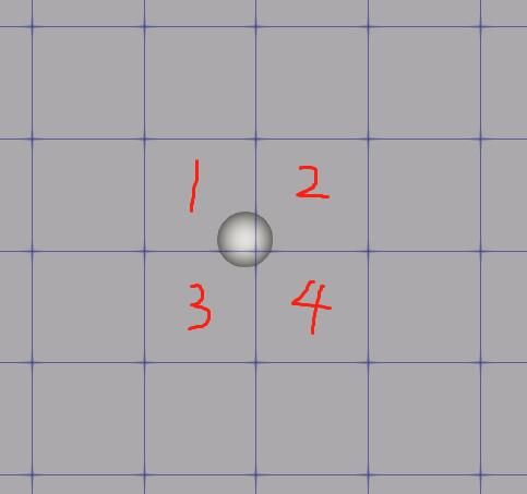

    那是不是可以理解为,在比如下图中(打开颗粒对流体的影响),颗粒的中心点在网格1,但是颗粒的实际大小有如图显示那么大。现在就只有网格1受到颗粒的影响,而2,3,4号网格都完全感受不到颗粒的存在?
    不知道这对总体结果会造成多大的影响?
    应该影响不大。这种颗粒应该不多,不会所有的颗粒都恰好那样。所以对alpha的影响也很小。除非颗粒直径非常大。不过直径非常大的话,那就会引起收敛性的问题。
